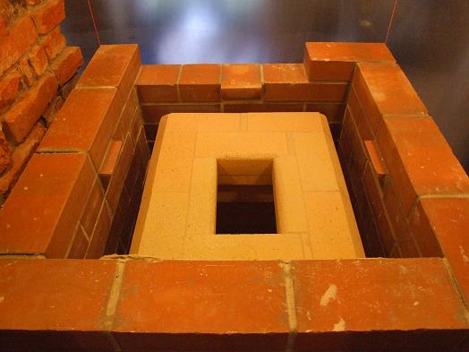

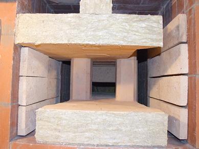

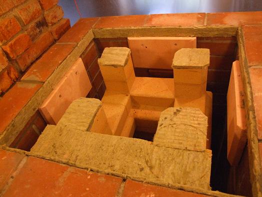

Aivard kirjutas:...Kas motamees on rakendanud seda oma järgmiste ahjude juures?...
On nii ja naa.
Kuumakaitsed
Kuumakaitsed
Nagu kosmosesüstik Discovery

Aivard kirjutas:Need šamotplaadid on siis kruvitud voodri telliste külge...
Kruvid on lastud poolviltu sisse ja hoiavad ainult plaati seina vastas. Sellises kaldu asendis panduna hoiaks plaati ka lihtsalt auku pistetud metallsõrm.
Plaadi tugi
Plaadi tugi
Tulekilbi tugi.JPG (36.89 KiB) Vaadatud 4766 korda
"Rootsi võtete" järgi peab plaat kruvide kaelas veidi loksuma.
