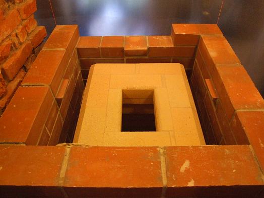

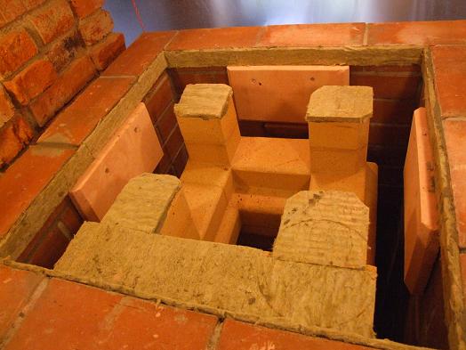

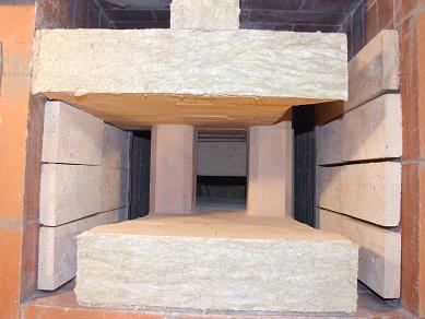

Aivard kirjutas:...Kas motamees on rakendanud seda oma järgmiste ahjude juures?...
On nii ja naa.
Kuumakaitsed
Kuumakaitsed
Nagu kosmosesüstik Discovery

Need šamotplaadid on siis kruvitud voodri telliste külge ja ülemist kollet on selle võrra kitsamaks laotud,nagu ma aru saan,või kuidas.Kas on sellise lahenduse puhul ka pikemaajalist kogemust?

Aivard kirjutas:Need šamotplaadid on siis kruvitud voodri telliste külge...
Kruvid on lastud poolviltu sisse ja hoiavad ainult plaati seina vastas. Sellises kaldu asendis panduna hoiaks plaati ka lihtsalt auku pistetud metallsõrm.
Plaadi tugi
Plaadi tugi
Tulekilbi tugi.JPG (36.89 KiB) Vaadatud 4676 korda
"Rootsi võtete" järgi peab plaat kruvide kaelas veidi loksuma.

Vägisi veab suunurgad üles kui võrrelda Motamehe töö kvaliteeti "litsentsifirma ja ekspertide" esitusega.
:blink:
stupiduser
Postitusi: 801
Liitunud: 01 Juun 2009, 23:27
Asukoht: Keila
On tänanud: 24 korda
On tänatud: 23 korda
Re: Kolde peegel
Motamehel see insenerimõte tõepoolest töötab :good:

Fännasin Motamehe kuumusevarjestusplaate jah!
Insenerimõte ruulib!

Ma endamis mõtlesin kohe seda plaadi teemat kui Motamees mulle neid pilte näitas. Väga asjalik mõte muidugi, sest pisikesel ahjul pole ruumi suurema sisevoodri jaoks. Siiski ise ma kruvisid seal poleks osan kasutada, sest metall ei pruugi armastada nii suurt kuumust ( hiljuti vaatasin, et traatkonksud koldekivide sees olid isegi ära põlenud). Ise teeks plaadile alla koonuspesa, kus ta raskusega vastu seina surub ja ülevalt ehitaks kesklõõrist vastava toe, mis ei lase plaadil vajuda kuskile, jäädes siiski täiesti vabalt ja lahtiselt sinna( kätte saab ainult ülevalt tõmmates).Kandurikivi teeks ka shamotist ja müüriks sisse nii, et väljast näha ei jääks, lõigates kivide välimised nurgad 45% all kokku.

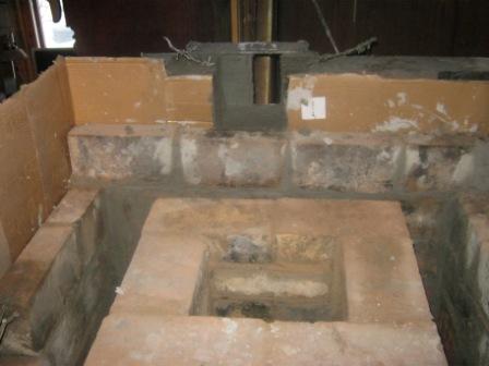

Füüsilise takistuse võib ehitada ka "järelpõlemiskambrisse".
Pilt tehtud ahju vasakult küljelt ehk siis ahju esikülg jääb pildil paremale.
Korstnasse läheb suitsugaas läbi pisikese leso ahju paremast taganurgast ehk siis pildil vasakust ülanurgast.
Nagu näed olen püüdnud suitsugaasi käitumist ette näha ja piiranud teda sealt kustkohast talle meeldiks voolata ja sinna, kuhu ta mitte ei taha vabatahtlikult minna, olen jätnud avarama minekutee.
PS Motamees oleks käänukivid muidugi kenasti ümaramaks lõiganud aga mina arvan, et keerised mõjutavad soodsalt soojusülekannet laskuvates lõõrides (loe: olen lihtsalt natuke laisk) :D
