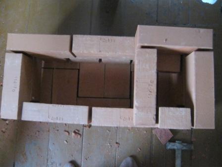

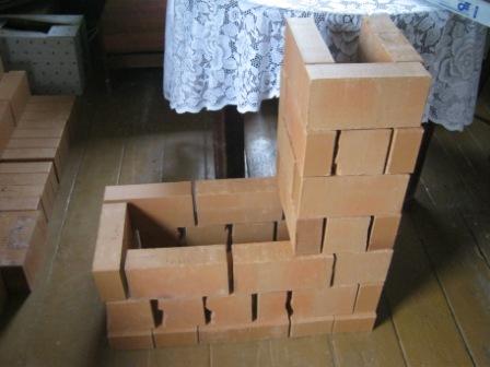

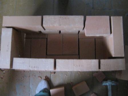

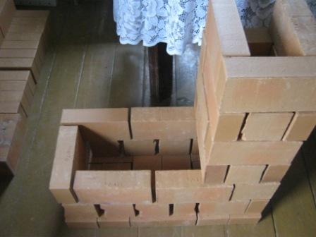

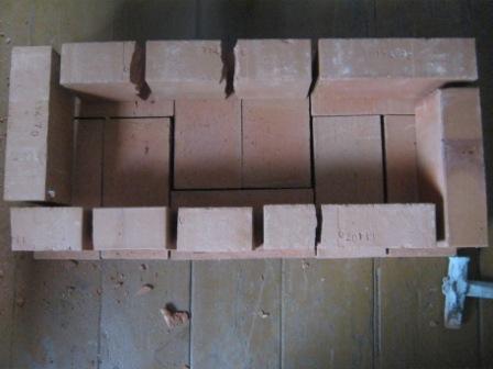

Sai kuivalt mingi idee kokku lapitud, et mida võiks teha lastega ja millest oleks ka kasu hiljem.
See selline lihtne grill, millel ka korsten. Teises reas jäävad poolikud kivid õhuvahedega, siis põleb paremini. Hetkel kive väga ilusasti tahuma ei hakanud, kuna see lihtsalt mustand ehk ideeprojekt,mida võiks täiustada. Igasugu tervendav tähelepanek oleks teretulnud.
Piret on hea koolitaja ja tema raamat esirinnas
http://pood.rahvaraamat.ee/raamatud/lin ... puu/857474
Esimene rida.jpg (18.38 KiB) Vaadatud 3090 korda
Teine rida tuleb teha enamasti poolikutest kividest ja vuugid jäävad tühjaks..jpg
kolmas rida suitsuneeluga, kuhu toetab ka kivi.jpg (18.38 KiB) Vaadatud 3090 korda
Neljas rida alustab korstnaga ja nii ka edasi teha..jpg (19.63 KiB) Vaadatud 3090 korda
Küljepeal on õhukanalid..jpg (22.73 KiB) Vaadatud 3090 korda
