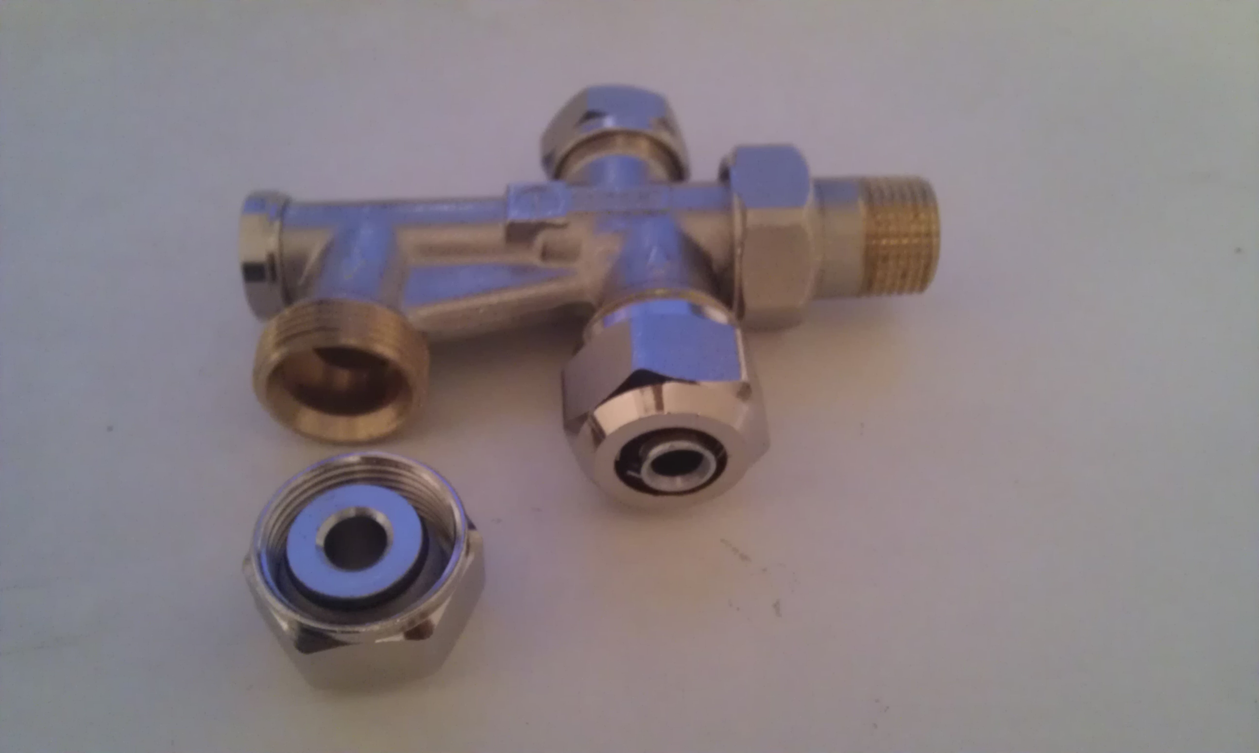

Jutt siis sellisest vidinast, ca 10€ või natuke peale Pilt

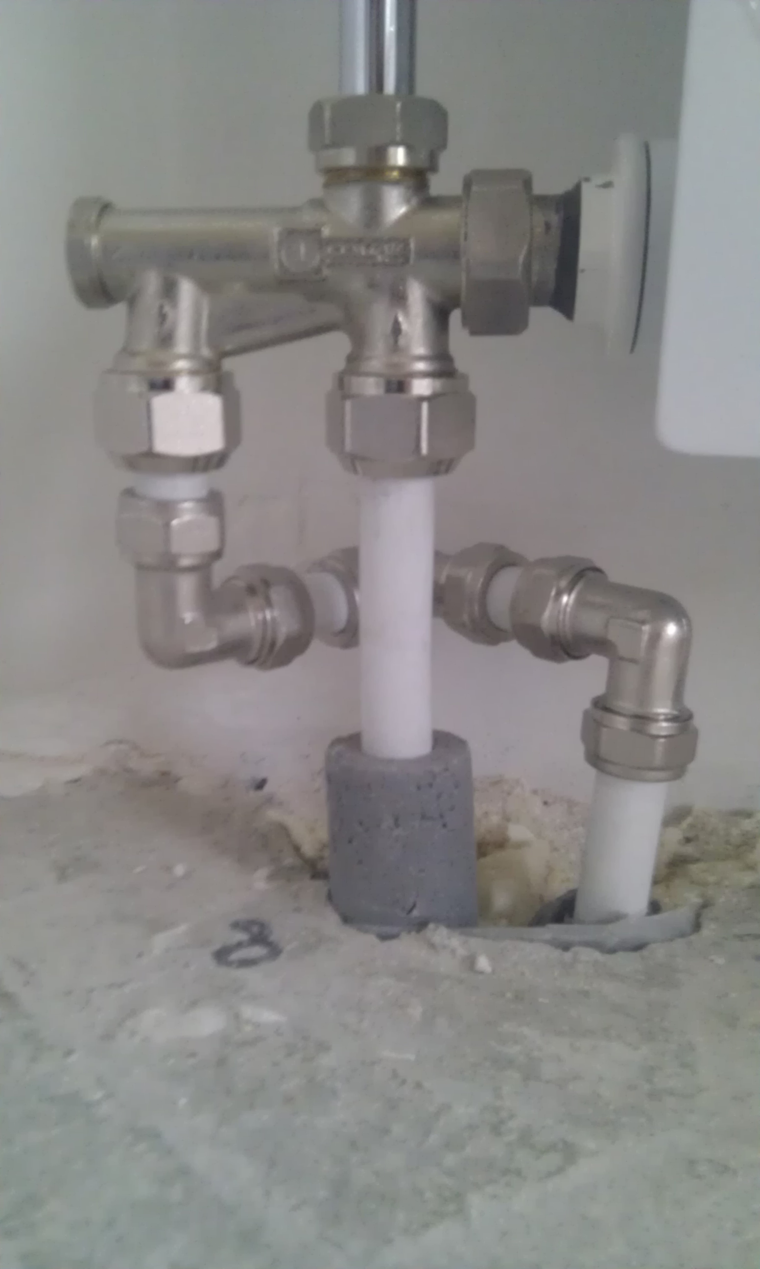

Kuid kui radika sisend jookseb väljaspoolt, siis selliseid üleminekuid mina ei tea et oleks. Endal samamoodi tuleb sisenditoru põrandast välja väljastpoolt, tegin kolme nurgaga kompunni Pilt
Sellise lahenduse asemel, mis on näha alumisel pildil, oleks viisakam lahendus piik maasse lüüa!!!
