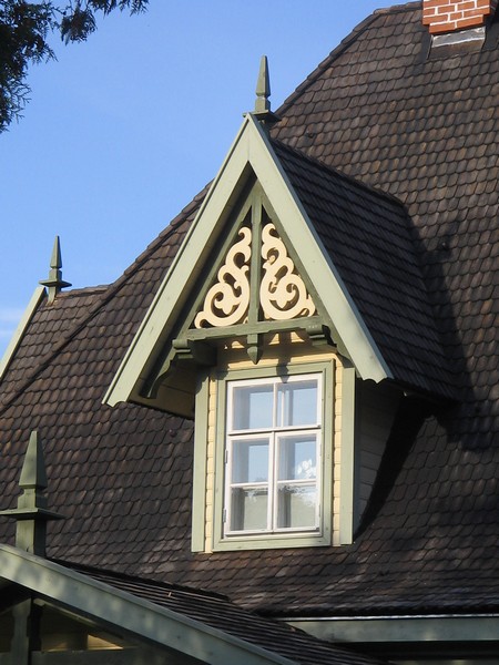

Kui siin foorumis kimmkatustest vähe infi, siis panen ühe pildi kodumaiste meistrite tööst. Keerulisemad sõlmed on veel tinaplekiga "voolimata"
PS Täitsa uus katusekonstruktsioon ...kaks korrust, võsast välja raiutud, vanale palkseinale peale passitatud.

Taastaja, kas see teie kätetöö?`Või siis kelle poole pöörduda?
Re: Kimmkatuse ehitus - kuidas on mõistlikum kogu katus teha
Ei ole. See meister kes selle katuse sõna otses mõistes valmis saagis vist enam katustel ei käi.(tuleks muidugi üle küsida) Kunagi, kui kutsusin teda oma tiimi, siis kurtis ta tervise üle, mis ei laskvat tal kahjuks seda tüüpi ehitustöid enam teha.
Ehitaja peaksite ikka leidma usaldusväärseid kontakte kasutades. Kuulutuste kaudu otsides võib see kahjuks loteriiks kujuneda.
taastaja
