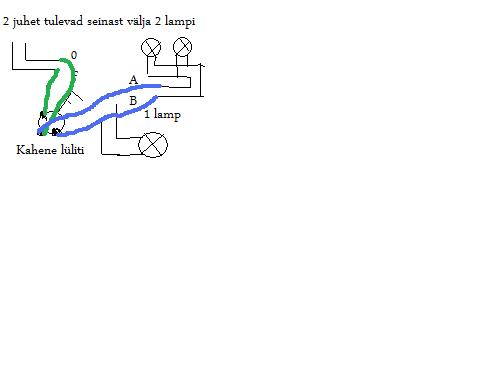

Üritasin juhtmeid, lülitit ja lampe omavahel ühendada… peaaegu õnnestus.
Oleks vaja nii, et kahesest lülitist, ühest klahvist lülitad põlema ühe lambi ja teisest klahvist kaks lampi.
Nimelt seinast tuleb välja 2 juhet, ilmselt null ja faas (vt. joonist). Panin faasi lüliti A klemmi külge ja nulli lüliti B külge. Klõpsid lülitit ja see üks lamp töötab nii nagu peab. Kuidas sinna need 2 lampi veel ühendada teise klahvi peale? Ja kas see on üldse võimalik nii, et need töötaks lüliti teise klahvi peal? Kui teha nii nagu joonisel, siis esimesest lülitist vajutades töötab üks lamp ja kui vajutada teist lülitit, siis põlevad kõik 3 lampi,…ainult et tuhmilt. Miks nii?

Nulli ei viia üldse lülitisse. Mõni küll teeb harutoosi lüliti taha, aga sina mitte. Kutsu parem keegi, kes asja jagab.

Vanasti õpetati vooluringi koostamist vist 7. klassi füüsikatunnis. Ja olid ka elektrikonstruktorid, kus sai patarei ja taskulambipirnidega harjutada. Aga kui nii lihtsat töötavat lahendust kohe oma peaga välja ei mõtle, siis tuleks tõepoolest loobuda huupi katsetamisest.
Praeguse ühendusskeemiga lihtsalt vedas. 1/3 tõenäosust oleks olnud lihtsalt korgid läbi põletada, 1/3 tõenäosust oleks olnud surma saada. (näiteks faasi valgusti korpusesse ühendamise teel)
