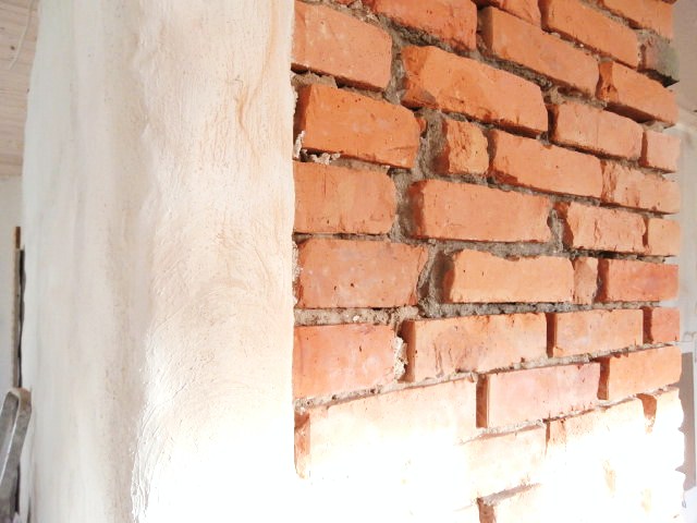

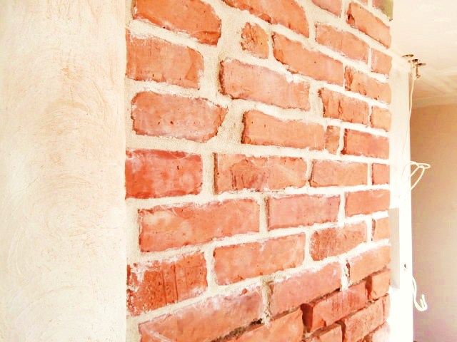

Sellisest korstnajalast peab saama midagi viisakamat, aga peaks säilima ka ehedus.
Midagi hakkab looma, aga veel pooleli.
