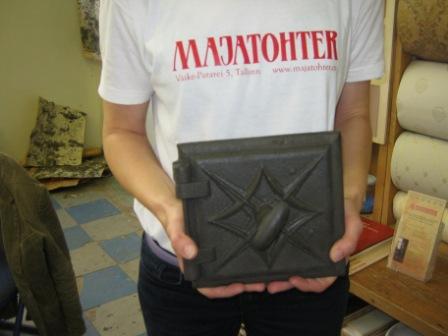

Re: Tahmaluugid
Huvitavaid luuke oli näha ka täna üritusel Ökomäss, kus sai pea terve päev huvitavate inimestega suheldud.
asjalik tuhaluuk Ökomässult.jpg (22.08 KiB) Vaadatud 5268 korda

Mind huvitaks hoopis et miks need malmluugid mustad alati on,valgel ahjul sobiks näiteks valged jne?

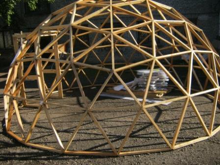

Mulle jäi seal pigem mulje, et enamus inimesi olid väga positiivsed ja huvi oli siiras. Tegelikult oli küsimusi rohkem kui vastuseid, sest mõnest lisaküsimusest oleks saanud terve uue loengu kokku panna. Mind huvitas seal peale ahjude veel ökomajad ja muu selline. Keegi küsis, et kuidas kasutatud autorehvidest majale vundamenti ehitada näiteks...ja hea meelega oleks pikemalt ka sellest ise rääkind.
Väga huvitav karkass, mida soovitasin rooga katta.
