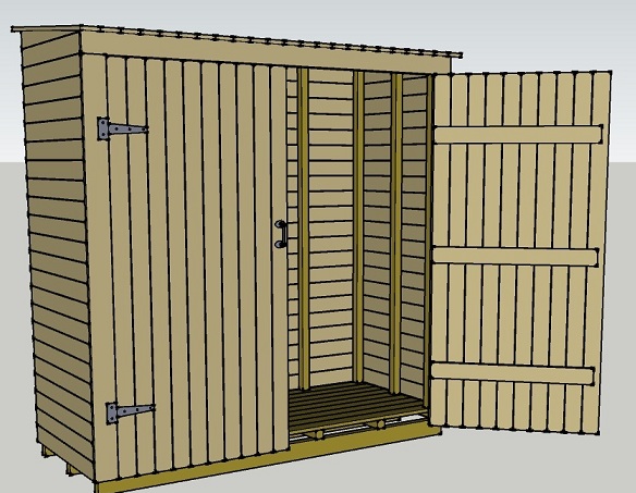

Pakun lahendusena minikuurid.
kuur 220x90x210cm.jpg (99.72 KiB) Vaadatud 11806 korda
http://www.vuuk.ee/kuurid.html
* võtavad vähe ruumi
* teisaldatavad
* projekti, ehitusluba ega kooskõlast ei vaja
