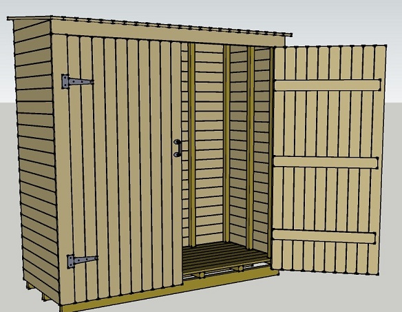

Pakun lahendusena minikuurid.
kuur 220x90x210cm.jpg (99.72 KiB) Vaadatud 12516 korda
http://www.vuuk.ee/kuurid.html
* võtavad vähe ruumi
* teisaldatavad
* projekti, ehitusluba ega kooskõlast ei vaja

Vuuk tänam pakkumast aga mul hetkel on puid u. 40 ruumi laduda ning on kohta kuhu riita panna.
