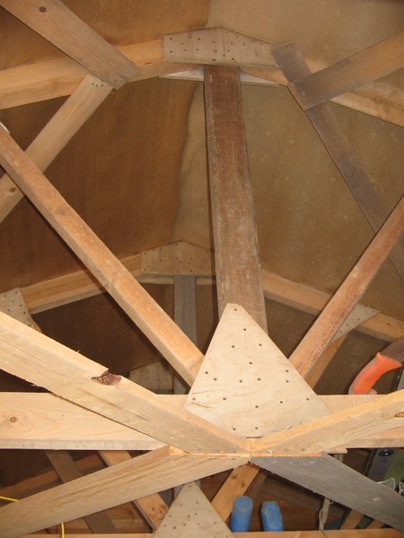

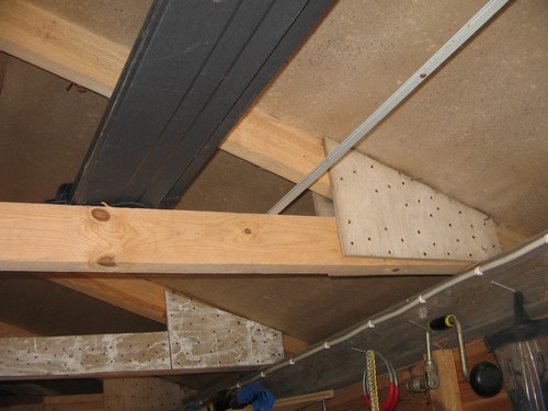

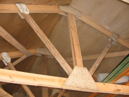

Kui transporti kardad, siis tee ise käepärastest materjalidest :lol: ...ja kasuta ainult naelu
Siin kõige pikem prussijupp on 3,5 m. Fermi kõrgus 1,3 ja 6,0 m avale + räästas

Mis kate seal fermide peal on kui pole saladus?

Saladust pole. Aluskate on paber :lol: profiilpleki all. Mingi aeg müüdi katusealuskattena sellist õrnalt kiletatud pabertoodet.
Terve see ehitise sisemine karkass on kokku miksitud nagu eri kohtadest kokku korjatud ehitusjääkidest.Mõnes seinas on ristlõiked päris suured...meenutab nagu meie nõuka aegset kombineerimist...päris ehitaja ei tundud selle autor ka olema. Erinevaid käekirju on nii palju nagu on suurem seltskond selle talgu korras kokku klopsinud! Aga "hiiri" näed püüab ;)
taastaja
