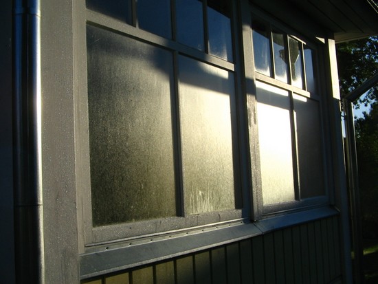

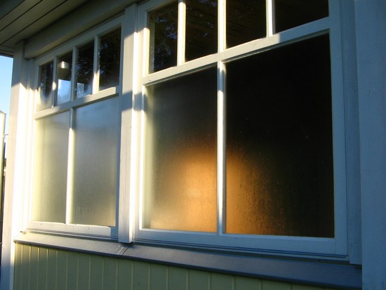

Tere, küsimus esitatud pealkirjas. Äsja (ise) vahetatud puit-alumiinium kolmekordse klaasiga aknad, nüüd kui öine välistemperatuur päevasest tunduvalt jahedam, on hommikuti välisklaas väljastpoolt üleni "higine". Milles võib probleem olla? Ei taha koheselt aknavalmistajat ebakvaliteetsete akende valmistamises süüdistama hakata. Tegu vanema palkmajaga, millel ka välisvooder vahetatud. Külmad ajad tulekul ja sooviks nõuandeid, ehk on paigaldamisega ja voodrivahetusega mingi viga tehtud?

Nähtuse põhjuseks on välimise klaasi temperatuuri langemine allapoole konkreetse õhuniiskuse ja temperatuuri kastepunktist. Miks on välimise klaasi temperatuur siis nii madal? Sellepärast, et klaaspaketi mõte ongi ju sooja isoleerida st. toas hoida. Eelpool juba viidati korra auto akendele, mis kattuvad teatud juhul kondensaadiga ja sobivatel tingimustel isegi jäätuvad. Me saame aru, et see on seotud kliimaga, mitte auto ehituse või kvaliteediga.
Arvestades, et talvekülmad on kõigest mõne kuu kaugusel, siis tuletaks ka meelde, et ebapiisava ventilatsiooni, kütte ja õhuliikumise korral tekkib kondensaat ka klaasi toapoolsele küljele - alustades klaasi servadest, kus asub akna nö. külmasild. Selle vältimiseks ja/või vähendamiseks on ikka mõistlik eelistada klaaspaketi vaheliistu materjalina plastikut (nt. Swisspacer) ning Eesti kliimas on kolmekordne klaas hea valik.

pilte ka
head aknad 002.JPG (53.5 KiB) Vaadatud 6009 korda
head aknad 006.JPG (64.29 KiB) Vaadatud 6009 korda
ärge sõimake,aidake mind.
