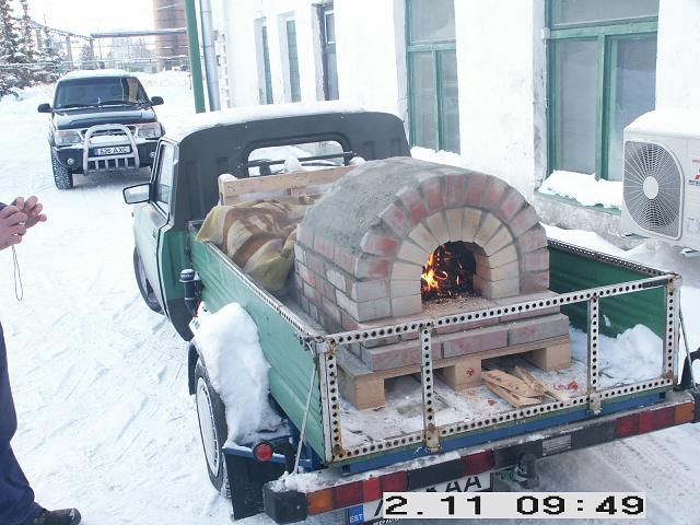

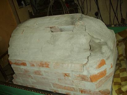

Ehitasin ükskord nalja pärast oma auto kasti leivaahju. No 80 - 100km sain ringi sõita, siis kukkus kokku. Muidugi polnud mingeid meetmeid transportimiseks tarvitusele võetud.
Peaksid ikke kohapel ta lõplikult koostama. Nagu Kaminahi juba mainis, võid jupid kodo valmis teha. Nii on sul omal pärast rahulikum olla. Kogu kupatust transportides ei tea sa ju kunagi, kuhu prao on vedanud.

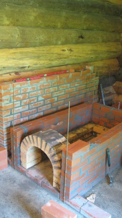

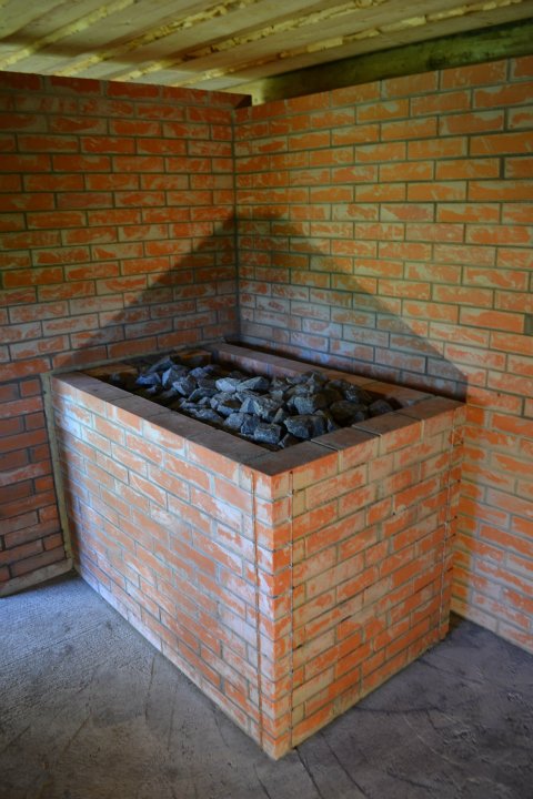

Tänud vastuste eest ja vabandust, et ise õigel ajal toru ei tõstnud. Nüüd teema jälle päevakorral. Piltidel ei ole küll minu tehtud keris, aga pmst samasuguseid teen isegi, ainult kaared on valumassist. Laius 90cm, pikkus 110cm, kõrgus 90cm. Tõenäoliselt teen sel suvel siiski proovi ära. Kui lähebki tee peal laiali, siis on vähemalt materjalid koha peale viidud ja tarkust ka juures

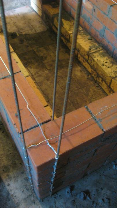

Kui välisringi laod müüriseguga (saviseguga küll ei kannata ) ja traadid süvistad kivide sisse (nii nagu sul praegu pildi peal on,lihtsalt kivide vahel,pole suurt kasu ) siis küll kannatab transporti.Transpordi ajaks tõmbad pakkekile ka ümber.

Traat võiks minu andmetel ikka pingul ka olla ja mitte näpitsatega krussi ainult pingutada, sest mida see tegelikult hoiab.
