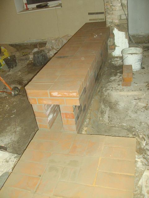

Postitas motamees
Nii näiteks saama.
Nii näiteks saama.

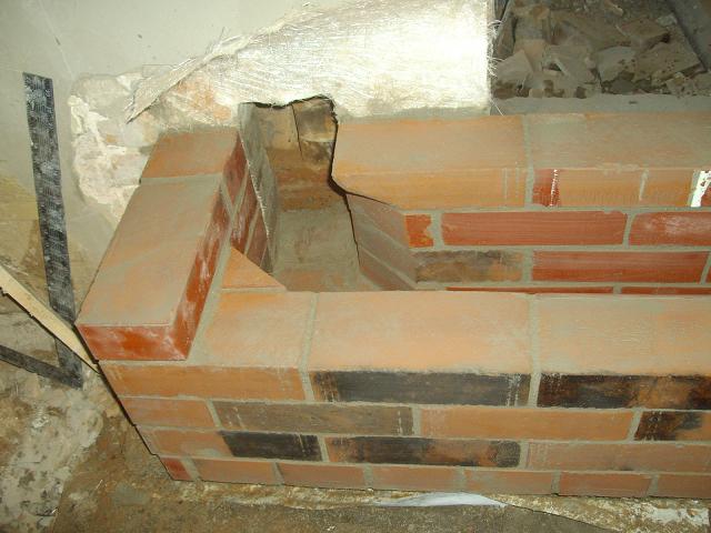

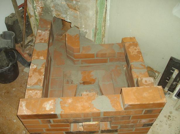

Postitas motamees
Lühikese ühenduse korral pole villa vaja.
Ahi kasvab kõrgusesse. Liikumine ülaslepe puhul on paratamatu. Alaslepe on sellest veast prii. Seinapaksus on nagu ahjulgi, pragu ei tule, milleks veel plekist sisehülss.
Siiber on korstnas.
Siiber on korstnas.
Kui leso on pikem, siis peab juba meetmed tarvitusele võtma. Risti vastu ahju jookseva leso ja ahju vahele tuleb panna vill.
Siia tuleb TUL10 vahele.
Leso ahju poolne ots.JPG (44.96 KiB) Vaadatud 4539 korda
Kui leso jookseb korstnast mööda, siis pole villa vaja. Piisab ka klaasriidest. Peaasi, et leso saab korstna suhtes nihkuda. Muidugi ajab ka vill selle asja ära.
Piisab klaasriidest.
Korstna poolne ühendus.JPG (52.11 KiB) Vaadatud 4539 korda
