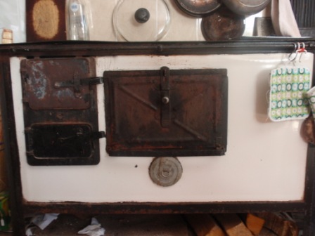

meil on köögis vana puupliit. Kunagi osteti pliidi raam(korpus) ja siis on kivid sisse laotud või kuidagi nii! Nüüd on pliidiplaadi ääreraud kolde kohalt läbi põlenud, kolde ukse juba vahetasime välja, koldes on osad kivid lahti tulnud, praeahi vajaks välja vahetamist. Ja seisamegi küsimuse ees, kas lasta teadjamal pliidile uuenduskuur teha või tuleb mõtekam ja targem valmis puupliit poest osta!? Pean ära märkima ka selle, et äärerauad on pliita jalgade küljes, need nagu ühes tükis!
Ei kujuta, ette kalliks läheks remont, vaadates vajalikke osi, siis umbes sama kalliks kui valmis puupliit, aga eks juurde tuleb veel tööraha ja vist isegi kivid? Kuid kuidas äärerauda vahetada kui on jalgadega ühes tükis? Olemegi dilemma ees, mida teha? Ehk teadjamad inimesed oskavad soovitada/öelda kuidas ja mis oleks targeim ja parim lahendus aastateks!

Mõistlik oleks panna ka vanast pliitast pildid, siis keegi ehk oskab aidata. Kui ainult sisu ja rauad vaheteda, siis ühe päevaga valmis.

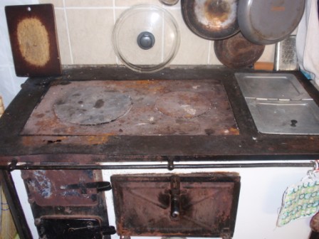

Pildid sai ka tehtud nüüd!

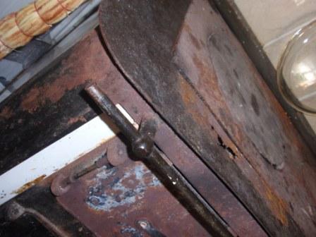

Siin näha, seda kuidas pliidi rauaäär on jalgadega ühenduses
Re: Puupliidi parandus või valmis poe puupliit?
Oleks ukse pealt ääreraud seest varjestatud olnud, siis poleks seda äärerauda vahetada vaja olnudki.Tegelikul saaks selle katkise osa ka välja vahetada, sedasi, et parandust ei jääks isegi näha ( väga võimalik, et sama kaarega ääreraudua polegi nii kerge leida).
Ei usu, et küljeplekid on külge keevitatud. Arvatavasti lihtsalt ääreraua all, nagu ikka.
Muidu tundub asjalik pliita igati!

Robi 1 kirjutas:Oleks ukse pealt ääreraud seest varjestatud olnud, siis poleks seda äärerauda vahetada vaja olnudki.Tegelikul saaks selle katkise osa ka välja vahetada, sedasi, et parandust ei jääks isegi näha ( väga võimalik, et sama kaarega ääreraudua polegi nii kerge leida).
Jah "oleks", aga polnud kahjuks. Pliit on väga vana vanaisa nooruspõlves siia muretsetud. Ei tea miks polnud sellele mõeldud. EHk saaksite kirjeldada kuidas saaks nii seda välja vahetada, et poleks näha? Seda pliidirauda on tõesti peavõimatu leida, vähemalt meie otsingud pole vilja kandnud.
Küljeplekid mu teada ei ole tõesti külge keevitatud, vaid see must raam, s.h. pliidiraua äär ja jalada on ühes tükis kindlalt. Pliit ise on väga hea ja teeb oma tööd korralikult, aga aeg on omapoolse töö teinud. Praeahigi vajaks välja vahetamist.
Üks tuttav täna arvas, et äkki sinna augu kohta mingi raud plaat panna ja kivi alla. Ei tea ma kas sellest ka abi on või kui otstarbekas see lahendus on`?
