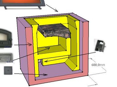

Ole Leevi nüüd ikka tubli ja näita neli aastat arvutatud koldelaega pliite, mida aina ehitasid? Seda, et siin suhelda võid on loomulik ja tore ja sündsust pidades lausa oodatud. Seega veelkord nendest koldelagedega pliitidest, mida Austria pottsepp, Günther Heinrich, Tartus õpetas ja isegi Urgunde selle kohta välja andis. Minul on see olemas. Vaata Ahjumaailma kodulehelt. Nüüd püüad sina siiski veel kogenum ja targem olla :)
Äkki sul see pliit siin ka koldelaega :scratch:
Selle koldelaega pliidi teemat olen ma siin enne ka projektis näidanud.

Leevi kirjutas:Sestap ehitatakse kolle *laega* .
Mida see lagi endast kujutab? Kas sul on mõnda viidet/joonist tuua? Kuidas see sinna ära mahub nii et ka supp veel pliidil mõistliku ajaga keema hakkaks? Päris huvitav värk igatahes.

kaminahi kirjutas:Ole Leevi nüüd ikka tubli ja näita neli aastat arvutatud koldelaega pliite, mida aina ehitasid? Seda, et siin suhelda võid on loomulik ja tore ja sündsust pidades lausa oodatud. Seega veelkord nendest koldelagedega pliitidest, mida Austria pottsepp, Günther Heinrich, Tartus õpetas ja isegi Urgunde selle kohta välja andis. Minul on see olemas. Vaata Ahjumaailma kodulehelt. Nüüd püüad sina siiski veel kogenum ja targem olla :)
See pliit ongi koldelaega, loomulikult.

Pane see loomulik pilt siia üles siis.
Lisa.
No said lae näidatud. Minu projektis on ava ukse pool ja kolle on ilma restita, õhk juhitakse külgkanalitest. Kui uskuda sinu jutta koletust arvutustäpsusest, siis eks sa arvuta. Aga töö on sul ikka kohe väga räpane. Vett ei ole või? Hiljuti suutis Motamees ühte meest üllatada, et polegi see puhas töö nii hullusti vaevanõudev.

rokikas kirjutas:...Mida see lagi endast kujutab? ...
Selle skeemi järgi tuleb leek ühtlasemalt vastu rauda.
Veel üks variant.
Veel üks variant.
laega pliitakolle.JPG (21.3 KiB) Vaadatud 5878 korda

Tänan pildi eest. Ma vist sain isegi tiba aru millest jutt. Šamottplaat on nii praeahjul kui ka poolel koldel. Kas ahjus ikka liha teha saab?

Huvitav kuivõrd see "vahelagi" siis pliidi kasutegurit tõstab? On tast siis ka reaalset kasu või lihtsalt .."tore vidin".
