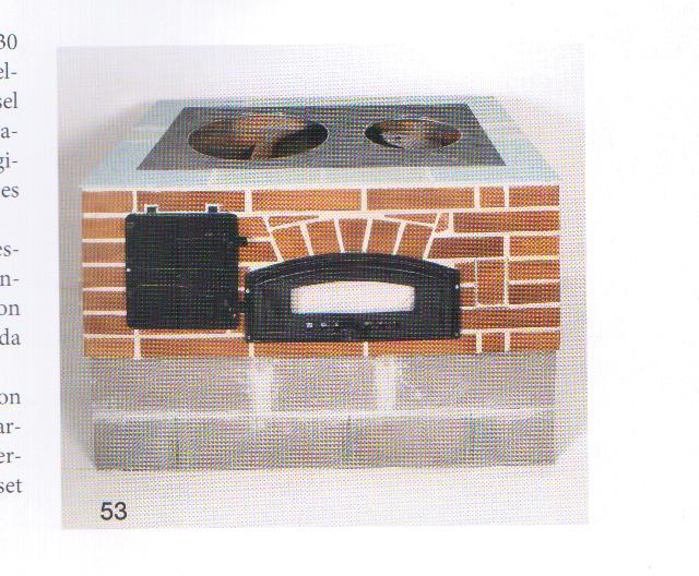

Postitatud: 27 Juul 2012, 09:28
Postitas motamees
ErgoK kirjutas:Asi selles, et mitte kellelgi ei tuleks ilmselt m6ttessegi pruuni kivi valge vuugiga laduda...
Mõtteid võib igasuguseid tulla.
Ega see punane kivi valge vuugiga ka hää pole.
Picture 043.jpg (69.6 KiB) Vaadatud 5295 korda

Postitatud: 27 Juul 2012, 22:20
Postitas kaminahi
Mõni aeg tagasi valiti kauneimast kaunimaks ahjuks valge seguga laotud punane ahi. Maitseasi.
