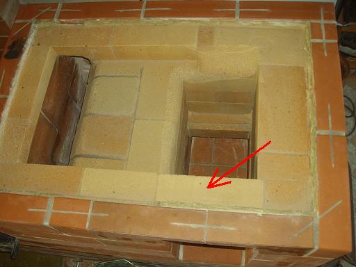

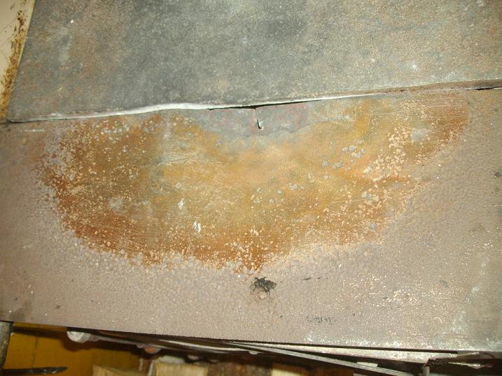

Ilmselt kiirgab kolde tuli otse ääreraua peale. Selle koha pealt põlevad aja möödudes äärerauad päris läbi. Kui ääreraud ühe koha pealt kuumeneb, siis on loomulik, et ta ka punni kisub.
Kindlasti tuleks ka vaadata, et pliidiplaadil oleks oma pesas piisavalt ruumi paisumiseks. Kui plaat läheb vastu äärerauda, siis ka see võib äärerauda deformeerima hakata.

Pliita tuleks teha nii, et ääreraud üldse kõva tuld peale ei saaks. Ette ukse kohta tehakse kaitse peale( ´Õigemini ääreraua alla) tavaliselt.
Täitsa huvitav oleks seda probleemi näha ( kus asuda võiks? ). Tõstaksite ehk plaadi maha ja teeksite mõned pildid?

Kivi, millest käib jutt.
Ääreraua kaitsekivi.

Selliseks muutub aastate pärast ääreraud, kui pole kaitsvat kivi.
Aeg teeb oma töö.
Aeg teeb oma töö.
Ärapõlenud ääreraud..JPG (75.73 KiB) Vaadatud 5363 korda

Huvitav, kas ääreraud on kinnitatud kuidagi kivide külge, et ta kive kaasa tirib? Tõstke maha ainult plaat.

Mulle tundub küll et on kinnitatud kivide külge kuna esimese kivirea tirib nagu endaga kaasa. Esimese ja teise kivirea vahele tekib segu sisse siis niivürd suur pragu et pista terve sõrm vahele. :?

Mina puhastaks selle vana savi ära sealt ja paneks ääreraua tagasi,siis lõikaks villast sobivad ribad, et kuumus üldse serva vastu ei saaks. Ukse kohale teeks vanast pliitaraua tükist sobiva plaadi ja vill kaitseks vahele veel.
Muidu tundub asi igati asine pliita olevat ja mingit müstikat seal ei näe.

Natuke selgusetuks jääb see, kuhu täpselt seda villa paigaldama peab. Kui ääreraud paika panna, siis kas ääreraua ja plaadi vahele või....? Ja kas villa all peate silmas seda tugevat villaplaati mida kasutatakse kuskil praeahju ümbruses?

TUL 10 on see vill ja eks meister ise teab.
Kui ääreraud paigas, siis tasuks selle alla servapidi paar kihti seda villa toppida ja plaat peale. Eks kohapeal, töökäigus selgu täpsemalt kuidas paremini sinna selle villa saab.
