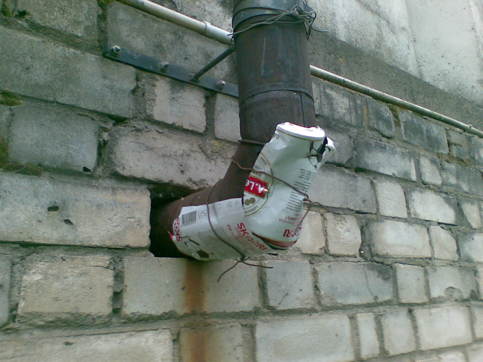

Sobib muidugi seda naljaks võtta, aga siin minu kunagine garaazi suitsutoru parandamine, nõ. "käesolevate vahendiga".
Ega ma sellest midagi "häbi" ka ei tunne. :) :cool:
