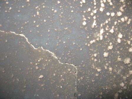

Ei anna täielikult rahu see teema, sest pole ikka veel lõpuni selge, et kuidas ja kus neid ikkagi kasutada tohib.Minul vanasti meeldis neid kasutada isegi kolde peal , aga kui paari kuuga pragunema hakkasid, siis muidugi oli üllatus majas. Siis ei osand neid muidugi villaga isoleerida, mis on lausa kohustuslik muidugi. Nüüd ongi selgund, et kui neid saviga kinni ei pane, siis kestavad aastaid edukalt ( näiteks ahju laes).
Teine teema on praod valumassis. Siin võib olla üheks põhjuseks ahju liiga varajane sissekütmine, sest valumass vajaks vähemalt kaks nädalat rahu kivistumiseks ( nii ma olen lugenud raamatutest ja Soome foorumist).
Lisaks sellele suurele praole, on ta täis ka väikeseid.

Tere Robi!
Suured shamottplaatid oli Soomes tundmatu asia, vähemalt selle ajal kuin mina pottsepandusega tegelesin. Ei usu, et neid ikka on saadaval, esimese korra ma nägingi neid Eesti poodides ja Soomes kunagi. Oli saada ainult leivaahile koldepõhiplaadid u.25x25x5. Kindlasti Sul on õigus, ett kui ne "vabalt", on see hea variant - vastupidavim küttekolde üldse olekski kindlalt ainult seguta ladutud "kivihunnik". :)
Valumassiga kindlasti vähemalt see vale sissekütmine, kahe nädala pärast tasub alustada rahulikult. Tegemisel tähelepanu tuleks pöörata ka veekoguse, et ei saa liiga "velli". See järele aeglane kuivamine kastmisega. Valuvorm ka sobiva kare puupind (toiduõliga), mingil juhul kiled jms. kasutada.

See on väga hea postitus Hanski! Seal on päris palju vajalikku lugemist ja mõtlemist nii mõnelegi ( kindlasti arutame neid teemasid kui jälle pottsepateemalise koosoleku teeme kuskil).
Mida, aga ikkagi arvata shamottplaatidest? Kui jätta paisumisvuugid, kas neid oleks isegi soovitatav kasutada ahju laes ja ukseava sildamiseks??? Olen näinud neid korduvalt purunemas ja seepärast oleks julgustavat infot väga vaja.

Täitsa huvitavav arutelu seal teemas, aga mina neist tõesti ei jaga. Äkki tunduks küll hea aga kas selle kogu on siiski liiga suur "tulega elamises" ja tahab ikka seda pragu endale teha?

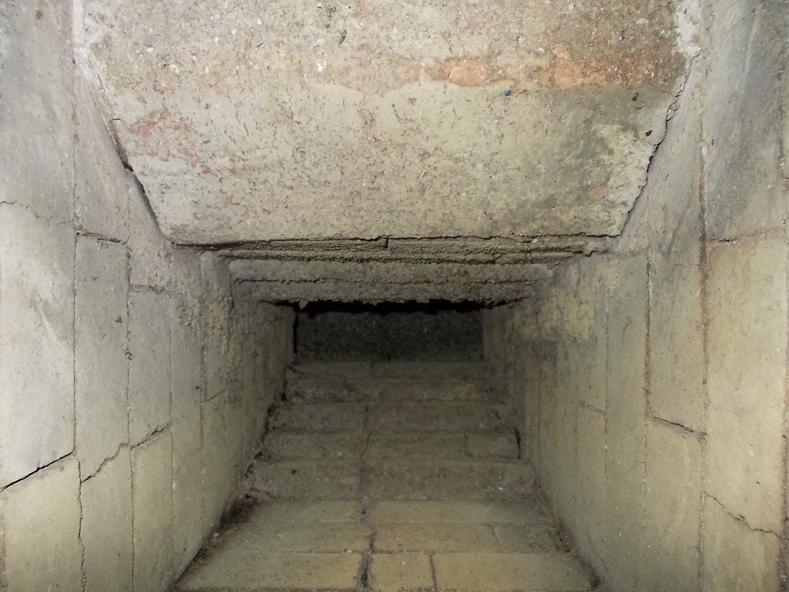

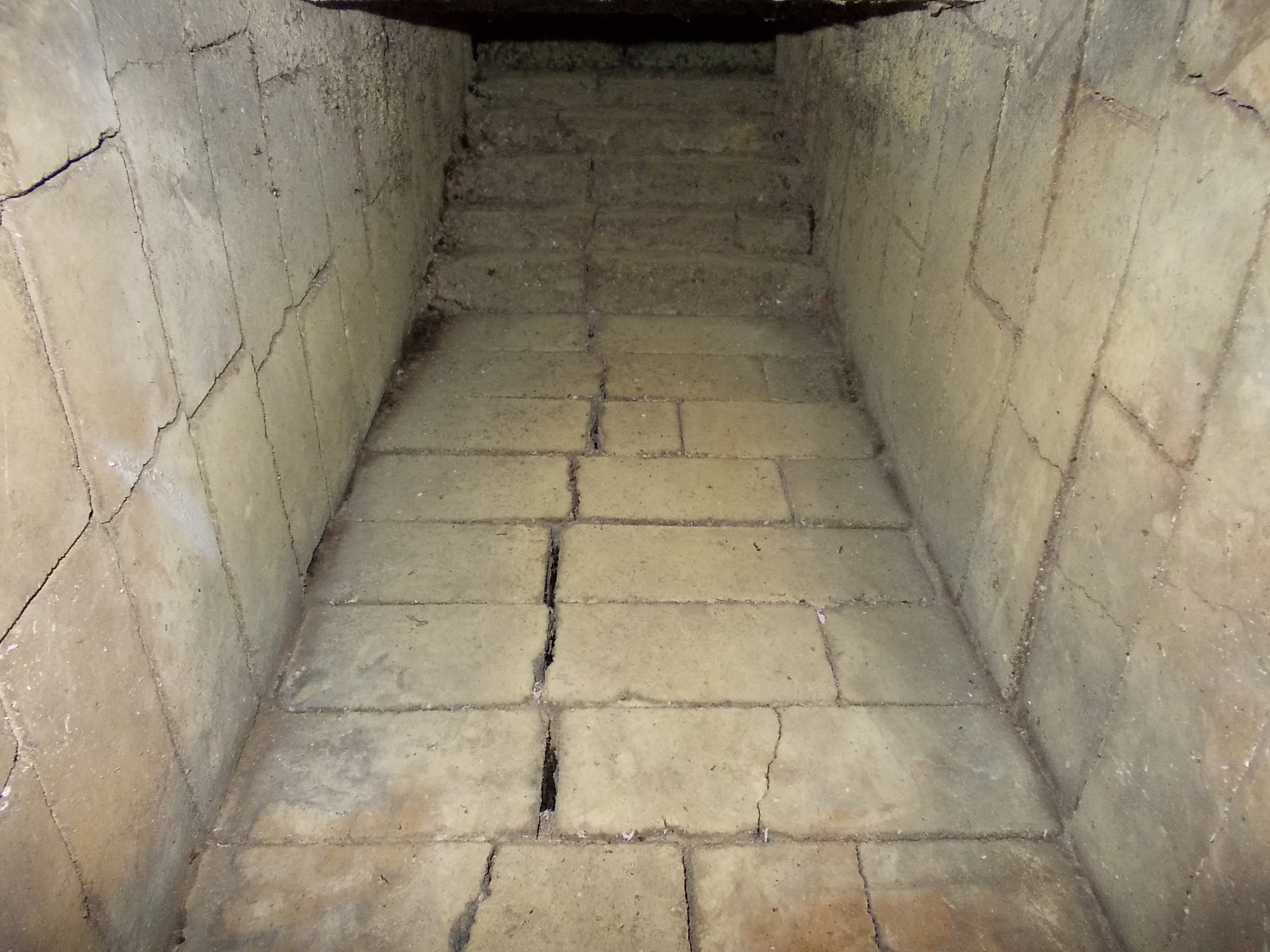

Aga mis Robi arvad sellest, ett shamottellised (Poola) on puruks läinud? Tegemist on u. 20a vana ahiga, mis on iga talv küll kõvasti vatti saanud, kas tegu on ainult ülekütmisega? Samas valumassist tehtud koldesillus on terveks jäänud.

Mina olen nüüd küll kõige väiksem arvaja siin, aga ütleks seda, et ahju võib praegu veel kasutada, seni kuni suits läbi prao otse korstnasse väga palju ei lähe. Muidu ju asjalik ahi.
Ahi on seest puhas, mis näitab, et kasutegur hea!

Minul kodus selline plaatidega ahi (Robi pandud link). Päris kohe läksid koldes kõik plaadid praguliseks. Midagi hullu pole sellest siiani veel juhtunud, aga fakt iseenesest on halb.
Ahju kuumaks laeks pandud kaks samottplaati on aga siiani terved. Vähemasti püsivad nad koos ja omal kohal, ju siis ikke on terved.
Peale seda pole enam kasutanud samottplaate. Selle ahju kogemusest järeldan, et plaate ei tohiks seguga kinni panna. Lae plaadid on ju lahtiselt villa vahel. Kõik seguga pandud plaadid aga katki.
Ka valumassast tehtud plaate/silluseid ei pane seguga otseselt kinni. Seguga kokkupuutuvatele kohtadele panen klaasriide vahele.
Meie tänavalt ühele mehele tehti ka ahi. Koldes oli kasutatud suuri plaate. Mingi aeg pidasid nad vastu ja siis ikkagi purunesid - ahi siiani töökorras.

Endale tuligi ka nüud pähe, ett see eo. oma ahikolde oleks sellest ka purunedud sest ta on koldeseguga kokkuliimitud -ja ilma seguta oleks midagi juhtunud. :) Noo naliks see ikka, aga
Nimelt need kastetud (vees ujuneed) koldetellised püüdi saada võimalikult tihedalt kinni ja kuna tegemist veel oli nende Poola rabedate ja pinnalt karedatega, sellest tornist tuligi nagu "üks shamotitükk".
Tõ. Vuugid ongi nüüd lujemad kuin tellis ja need on järele andnud, vuugides eriti polegi midagi liikumist nähä. Loomulikult seal mis tellisgi on järele andnud.

Kas need olid sellised pehmed ja kerged kivid? Olen ise selliseid Soomes kasutand.Olid nii rabedad, et peale suurt koputada ei tohtind, sest kippusid purunema.
Väga võimalik, et poleks sellist asja juhtunud kui kivid oleks lapi laotud ( vaatasin, et ruumi oleks selleks olnud küll). Kuna antud kujul saab kivi kahelt poolt kuumust, siis servi kivi seal kõige parem lahendus ei tundu just.

Nüüd Sa said Robi küll valesti aru nendest piltidest. Need küll tõesti valetavad rohkem kui tuhad sõnu, et nagu servi olekski tehtud. Ma ei oleks sellist apsakat kunagi teinud, et sellise ahi puhul servikivist hakkab koldet laduda! Just lapi ongi laotud ja ukse laiuse pärast eest viltu lõikatud.
Ma võtsin veel pildi, mis selgitab asja ehk paremini sel korral:
Kivid olid tõesti pehmed ja kerged, ketase jaoks küll head aga ahju koldele? :roll:

Ju ma vaatasin rohkem seda pragu ja olin pimedusega löödud... Nüüd on jah lappi... Vähemalt pool on alati minu jutus õige :) .
