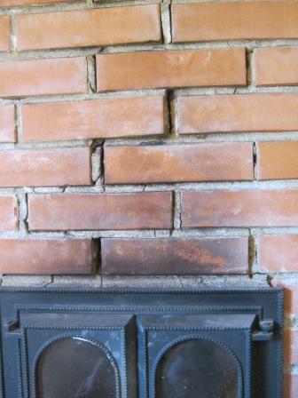

Olen korduvalt märganud muidu tipstops ahjul ülaosas horsisontaalsuunas väikeseid praokesi. Tavaliselt tegu tillukeste juuspragudega ja mingit ohtu iseenesest ei kujuta...aga ikkagi...millest need tulla võiks kui ahju lagi kahekordse Tul-10 isoleeritud ja muidu nõuetele vastav ( st. plaat ei avalda mingit survet külgedele).
Vastavat probleemi olen märganud ka Soomes ja kuna eile tuli jälle asjaga kokkupuude, siis arutleks veidi ka avalikumalt.
Minu enda loogika kohaselt on küsimus selles, et kuna ahju põhiosa kuumeneb ja paisub tunduvalt rohkem kui jahedam ( isoleeritud ) ülaosa, siis sellest ka see praokene. Mitte mingi asi ei tõsta ülemist osa üles, vaid külmemast laeosas alla jääv osa lihtsalt paisub külgedele rohkem ja kuna ülevalt kaasa ei tule, siis kuskilt annab järgi.
Olen mõelnud ka probleemile lahenduse, mis vajab tehnilst katsetamist( ehitades külmem müüriosa villavuugile ja varjata vuuk kiviastmega, tekitades laiema karniisirea, mis ainul kaunistab ahju).

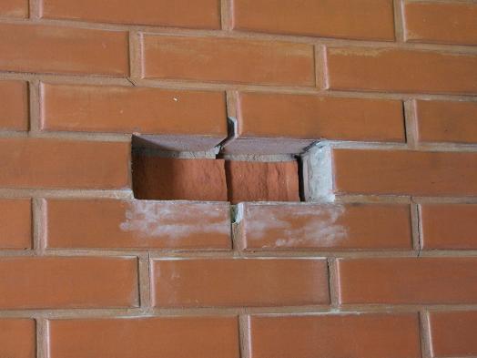

Jutt käib taolisest praost.
Sissekütmise pragu.JPG (46.72 KiB) Vaadatud 6425 korda
Täna tõstsin huvi pärast ahjul kupli maha. Midagi halba seal näha polnud. Villaplaati ära võttes jooksis umbes pool liitrit vett maha. Igaks juhuks võtsin kuuma lae ümbert ühe villarea ära. Plaat oli ennem õrna "istuga" villade vahel. Nüüd jäi perimeetrisse TUL10, plaat seal sees, ümberringi 0,5cm loksuga.
Kas võiks tegu olla sissekütmisel liiga varase tugevama tulega? Kui keegi arvab nii, siis paluksin põhjendust - asja tehnilise tekke kulgu.

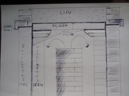

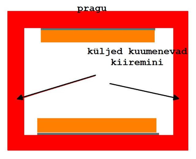

Kaldun ise jääma ikkagi mõtte juurde, et kasulik oleks tekitada väliskestale villavuuk plaadist veidike kõrgemale.Mingit kahju sellest kindlasti ei saaks olla.
Lisasin mingi joonise. Joonisel on kujutatud villavuugi umbkaudne asukoht ja kuju pealmise kivil. Muidugi saab sinna peale igasugu vigureid laduda, aga tähtis, et villa kuskilt näha ei jää ja alumine osa saaks paisuda rahus.
Minu mallil on plaat kaetud liivaga ja selle peal plekist kaan. Liiv salvestab hästi soojust ja prao tekkimise korral tõkestab selle automaatselt. Plaadi peal on kiht Tul-10-et mis takistab liiva asjatu varisemise ( jättes paksu villa üldse välja).Plaadi peale võib muidugi ka telliseid laduda saviseguga.
ahju joonis.JPG (24.64 KiB) Vaadatud 6337 korda

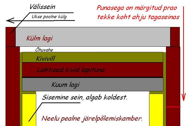

Kui juba joonistamisek läks, siis panen ka algversioonist joonise ette. Nii on pilt selgem.
Miks tekib pragu?
Miks tekib pragu?
Ahju lae joonis väike.JPG (37.63 KiB) Vaadatud 6298 korda

Motamehe joonist vaadates prao kohast pealtvaates, oletan, et pragu tekib sellest, et küljed kuumenevad kiiremini kui taga- ja esisein ning kangutavad sellekoha pealt kihi lahti, vertikaalsuunas .
Seda juskui mainis Robi ka esimeses postituses .
Heino Soon. Kuressaare

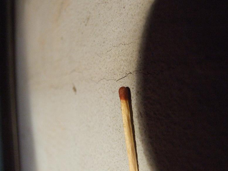

Raske öelda, kuidas ja millest teistel need praod tulevad, aga Motamehel on soodustavaks teguriks just ülim täpsus :)
Äi pööra :blush:
Tegelikult on need praod tal sellised, mida üks kord vaadates ei näe. Peab tegema pildi ja seda vägevasti suumima. :blink:
:wave:

heints kirjutas:Motamehe joonist vaadates prao kohast pealtvaates, oletan, et pragu tekib sellest, et küljed kuumenevad kiiremini kui taga- ja esisein ning kangutavad sellekoha pealt kihi lahti, vertikaalsuunas .
See külgede rohkem ja kiiremini kuumenemise probleem võimendub sügava ahju puhul.
Õigemini probleem on esi- ja tagakülje kehvemas soojenemises.

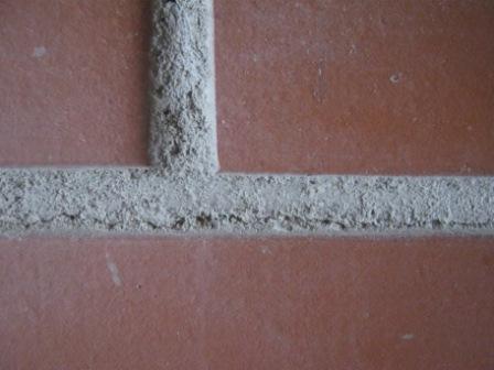

Pragu tekkis ett külge, mis läheb hiljem soojaks. Tegin ka pildi, mille hiljem lisan.
Re: Horisontaalpraod ahju ülaosas?
Murettekitav pragu on esimesel pildil. See on ahju esiküljel jahtund olekus.
Teisel pildil on ahi, mis täna silma jäi tööjuures Haapsalus. Kole lugu nende pragudega.
Teisest pildist: Olin juhuslikult samal objektil ka , siis tööl kui see ahi just valmis sai. Peremees kiitis meistrit hea töö eest ( mees oli väga heade soovitustega meister...?? ).
pragu vuugis.jpg (22.43 KiB) Vaadatud 5642 korda
vähe suuremad praod.jpg (28.59 KiB) Vaadatud 5642 korda

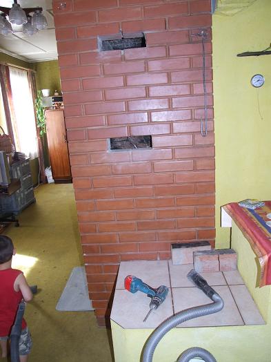

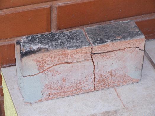

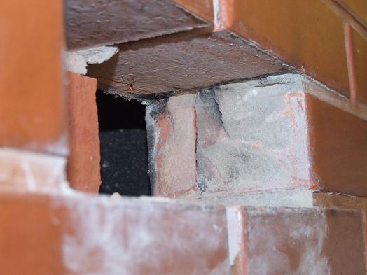

Ammu juba oli plaanis vaadat ahju seespoolt. Nüüd lõpuks ei pidanud enam vastu ja tegin selle ära. Uudishimu põhjuseks ikka seesama pragude teke.
Võtsin siis ahjust kivi välja kahest kohast. Üks koht on just seesama kuumade gaaside pööramise koht. Ammu juba panen kõikidele ahjudele sinna kaitseks sisevoodri. Suurtel ahjudel olen sisevoodri pannud alati. Tuleb välja, et see on õige lahendus. Kivi ikkagi sealt praguneb. Tekib muidugi väga huvitav lahendus. Kivil tekib umbes paaricm sügavusele pragu ja edasi vist sealt ei lagune. Kivi oli algul terve. Vuukide välja puurides aga lagunes ta ka pooleks. Kivi välja võttes jäi sisemine osa paika. Nokkisin ka selle välja.
Ahju kuumapragu.
Ahju kuumapragu.
Välimine kiviosa eemaldatud..JPG (31.7 KiB) Vaadatud 4953 korda
Veel tükike.
Veel tükike.
Veel üks tükk eraldatud..JPG (35.87 KiB) Vaadatud 4953 korda

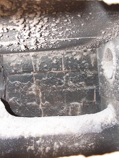

Pragunenud kivi.
Pragunenud kivi.
Paljukannatanud kivi..JPG (44.21 KiB) Vaadatud 4953 korda
Ja selline vaade seespool.
Ülemine põlemiskamber..JPG (67.36 KiB) Vaadatud 4953 korda
Alumise kivi eemaldasin sellepärast, et varsti on vaja ehitada selline ahi, kus alumise kivi kohal enam voodrit pole. Tahtsin teada, mis seal toimub. Selgus, et selle koha peal ei toimu enam midagi halba. Kivi oli täiesti terve ja vigastusteta.
Aukude asukohad.
Aukude asukohad.
Selgituseks veel. Tegu on suure koldega (40x60cm) ilma sisemise voodrita ahjuga. Köetud on viis aastat ja saanud väga karmi kohtlemist. Kolde klaas on keskelt muutund "jääklaasiks". Oleks nagu sulama hakanud. Ka kolde küljel muutus ükskord samott imelikuks. Nagu oleks klaasistunud. Ahjust on täpsemalt kirjas teemas "Algaja ahjutegu" http://www.kodusoe.ee/foorum/viewtopic.php?f=6&t=1008
Ülemine kivi on juhtunud Lode ja alumine Winebergeri oma. Alumise augu korval on kohe Lode kivi, mis on ka täiesti terve. Nii, et alumise koha peal pole kummagi kiviga probleeme. Ülemises kohas jääb väike küsimärk Winebwergeri osas.
Saigi nagu keik.
