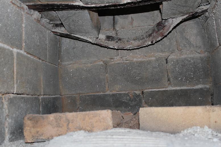

forint kirjutas:... ja kui peakski mingid koldeprobleemid tekkima laon paraem juba ise ümber kui kui tuhandeid niisama tuulutan!...
Kas sul on ka järgmiseks talveks muu maja kütmise variant olemas?
Kurb tulevik.

Raud ahjus.JPG (69.94 KiB) Vaadatud 11071 korda

Postitas stupiduser
forint kirjutas: Eks ma kütan sellega edasi kuna suitsu sisse ei aja ja kui peakski mingid koldeprobleemid tekkima laon paraem juba ise ümber kui kui tuhandeid niisama tuulutan! :jooma
Ma soovitaks samuti selle kolde ümberladumisega kohe algust teha.
Algajal ei võta see mitte vähe aega. Pakun, et suurusjärgus 100 töötundi.
Shamotte saad vast taaskasutada kui hoolikalt puhtaks pesed.
Kolde ümberladumiseks pead ühe külje lahti võtma. Noh, et ligi pääseda.
Ühest küljest on esikülge kahju lammutada kuna tegemist väga ilusa müürsepatööga.
Teisest küljest peaks selle metalliga sillatud ukseava ümber tegema.
Alternatiiviks oleks äärmiselt hoolikas temperatuuri eest isoleerimine.
Jõudu tööle ja anna siis siin foorumis teada kuidas edeneb.
Kindlasti tekib sul hulganisti küsimusi kah. :D
Arvan ma...
PS ma ei tahks vanakooli meistri kohta midagi halba ütelda, aga töövõtted tunduvad plekkahju ehitamise omad olevat, kus need võivad olla täiesti omal kohal. Kui umbkoldega plekkahjumeister teeb esimese kaminahju siis on ta ses suhtes õpipoiss :-) Temperatuurid ja nõuded on ,teised. Samas on müüritöö kahtlaselt väga ilusasti tehtud...

Jõudsin siis nüüd nii kaugele ,et kiskusin ahju lahti ja nagu eelpoolmainitud on kolle ehitatud kokku tagaseinaga. Kuna aga ca kahe aasta pärast plaanis kap remont teha mille käigus läheb vahetusse kogu põrand seega tahaks selle raipega veel kaks aastat kütta kuidagi. Peeglis olevad raudvinklid on ilusti sirged ja mingeid deformatsioonile viitavaid omadusi ei leidnud. Ahjuga sai kütta terve kütteperjoodi, külmematel ilmadel 2x päevas. Lisaks oli kolde ülemine osa ehitatud punasest tellaritest ning loomulikult kõik olid pooleks ja pudedaks läinud. Kiskusin siis tellarid ära ja peaks siis ilmselt zamotiga nüüd asendama. Kas nüüd laduda sama kõrgelt kolle tagasi või peaks midagi veel ümber tegema?
