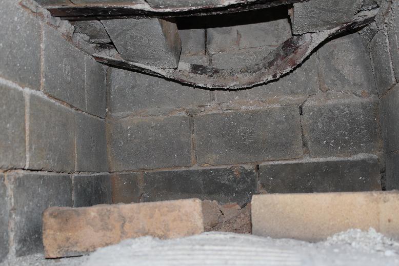

selle aasta märtsis sai kodus pottsepa poolt valmistatud soome tüüpi ahi valmis ja jäi kuivama nagu tegija ise soovitas - 2 kuud siiber lahti, kolde uks lahti. Peale kahte kuud hakkasin vaikselt ahju sisse kütma peenikeste pilbastega 2 korda päevas sealjuures mitte ahju soojaks küttes ca 10-15 minutit vast kord. Peale 8 päeva pilbastega möllamist ühtegi pragu ei olnud. Hakaksin ka vaikselt suuremaid puid panema 2,3,4,5 .. halgu ja siis hakkas ka ahi soojaks minema ja nii need praod tekkima hakkasidki. Kas neid pragusid on võimalik parandada ja kas ahju eluiga kaasnevalt ka kannatab ? Alla lingil ka mõned pildid ahju valmistamisest + praod.

Praod saab peale sissekütmist ära parandada. Kui kuuma ahjul seda teha, peaks nad kaduma.
Viletsam lugu on koldega. Neel on vist ehitatud vinkelrauale. Raud ja tuli ei sobi selles kontekstis kokku.
"Tao rauda, kuni ta on kuum!" ütleb vanasõna, sest kuum raud on pehme. :blush:

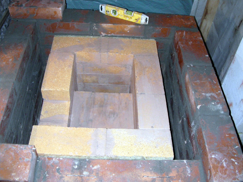

Ja mina arvasin et minu esimene (ja viimane) ahi on paras segukäkk :D šamoti vuugid peaksid ka "natuke" väiksemad olema,vist..
Huvitav oleks teada kas teise pildi peal(ülevalt) paistab vinkelraud?

Re: Praod uuel ahjul
Pean mainima, et mina näen pilte mingis rumalas bannerimõõdus. :oops:
OMG, see ei ole pottsepp vaid lihtsalt sepp, kes nii palju rauda ahjus kasutab.
Pole selle peale tulnudki, et kellegil võiks mõte tekkida peegel vinklitele toetada.
Aga see ei aja ahju lõhki. See kukutab mõne aja pärast kolde kokku.
Ilmselt on ka uksepealne väliskiht rauale toetatud, mis võib juba pragusid tekitada.
Ma ei näe deformatsioonivuuki kolde ja väliskesta vahel.
Selline lugupidamatu käitumine lõpeb kindlasti pragudega.
Moraal: võta kuvalda.
Huvitav, kui see oli sinu ahi pildil siis mitmed neist olid krohvitud või kaetud looduskiviga... Hmmm
Selle ahju puhul ei oleks krohvimisest kasu.
Ma kardan, et kasu ei oleks ka Motamehe poolt kirjeldatud viisil pragude parandamisest.
Ahi algab koldest.
Mina oma lolli aruga arvan, et ainuke viis seda ahju parandada on uus sisu teha.
Ehk siis parimal juhul saaks ära kasutada umbes poolt väliskesta.
Lihtsam ja odavam on vist lasta täiesti uus ahi teha.

Eks kindlasti oleks kallim ahi ehk siis kaasaegsem pottsepp soomeahju paremini püsti pannud kui 50 a tegutsenud vanakooli pottsepp ca paarsada ahju ehitamise kogemusega. Antud pottsepp on ehitanud kolmele minu tuttavale ahjud mis on aastaid ilusti töötanud aga ilmselt oli ämbrisse astumine just soome tüüpi ahju valik kuna pidin ainuüksi koldele zamotti 3 korda juurde ostma millest võis järeldada ,et ei olnud sepal nägemust palju mida kulub kuigi pilt oli ees.

forint kirjutas:... ja kui peakski mingid koldeprobleemid tekkima laon paraem juba ise ümber kui kui tuhandeid niisama tuulutan!...
Kas sul on ka järgmiseks talveks muu maja kütmise variant olemas?
Kurb tulevik.
forint kirjutas: Eks ma kütan sellega edasi kuna suitsu sisse ei aja ja kui peakski mingid koldeprobleemid tekkima laon paraem juba ise ümber kui kui tuhandeid niisama tuulutan! :jooma
Ma soovitaks samuti selle kolde ümberladumisega kohe algust teha.
Algajal ei võta see mitte vähe aega. Pakun, et suurusjärgus 100 töötundi.
Shamotte saad vast taaskasutada kui hoolikalt puhtaks pesed.
Kolde ümberladumiseks pead ühe külje lahti võtma. Noh, et ligi pääseda.
Ühest küljest on esikülge kahju lammutada kuna tegemist väga ilusa müürsepatööga.
Teisest küljest peaks selle metalliga sillatud ukseava ümber tegema.
Alternatiiviks oleks äärmiselt hoolikas temperatuuri eest isoleerimine.
Jõudu tööle ja anna siis siin foorumis teada kuidas edeneb.
Kindlasti tekib sul hulganisti küsimusi kah. :D
Arvan ma...
PS ma ei tahks vanakooli meistri kohta midagi halba ütelda, aga töövõtted tunduvad plekkahju ehitamise omad olevat, kus need võivad olla täiesti omal kohal. Kui umbkoldega plekkahjumeister teeb esimese kaminahju siis on ta ses suhtes õpipoiss :-) Temperatuurid ja nõuded on ,teised. Samas on müüritöö kahtlaselt väga ilusasti tehtud...

Jõudsin siis nüüd nii kaugele ,et kiskusin ahju lahti ja nagu eelpoolmainitud on kolle ehitatud kokku tagaseinaga. Kuna aga ca kahe aasta pärast plaanis kap remont teha mille käigus läheb vahetusse kogu põrand seega tahaks selle raipega veel kaks aastat kütta kuidagi. Peeglis olevad raudvinklid on ilusti sirged ja mingeid deformatsioonile viitavaid omadusi ei leidnud. Ahjuga sai kütta terve kütteperjoodi, külmematel ilmadel 2x päevas. Lisaks oli kolde ülemine osa ehitatud punasest tellaritest ning loomulikult kõik olid pooleks ja pudedaks läinud. Kiskusin siis tellarid ära ja peaks siis ilmselt zamotiga nüüd asendama. Kas nüüd laduda sama kõrgelt kolle tagasi või peaks midagi veel ümber tegema?
