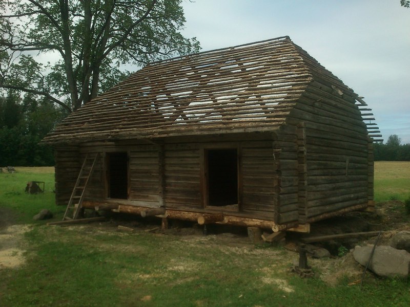

Oleks huvi valada vanale Aidale 9x7m alla 6 post vundamenti. Aga mis võiks olla selle vundamendi sügavus ja läbimõõt, pinnas on suht savine!
Äkki oskab keegi anda tarka nõu?

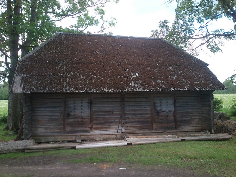

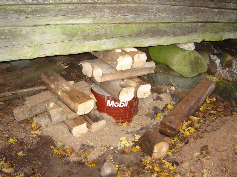

Arvutasin 6,7x11m 150 m2 kivikatusega aida massiks koos lumekoormusega (100kg/m2) ca 35 tonni, postid lähevad savisse ligikaudu sammuga 2,25m sõltuvalt ukseavade asukohast.
Minu poolt kalamehele "vihmauss" ehk siis säästuvariant, 200l plekkvaadi põhjapindala on ca 2640 ruutsentimeetrit
Jõudu-jaksu vana hoone taastamisel ettetulevate takistuste ületamisel :jooma
(endal üks vana ait käsil)

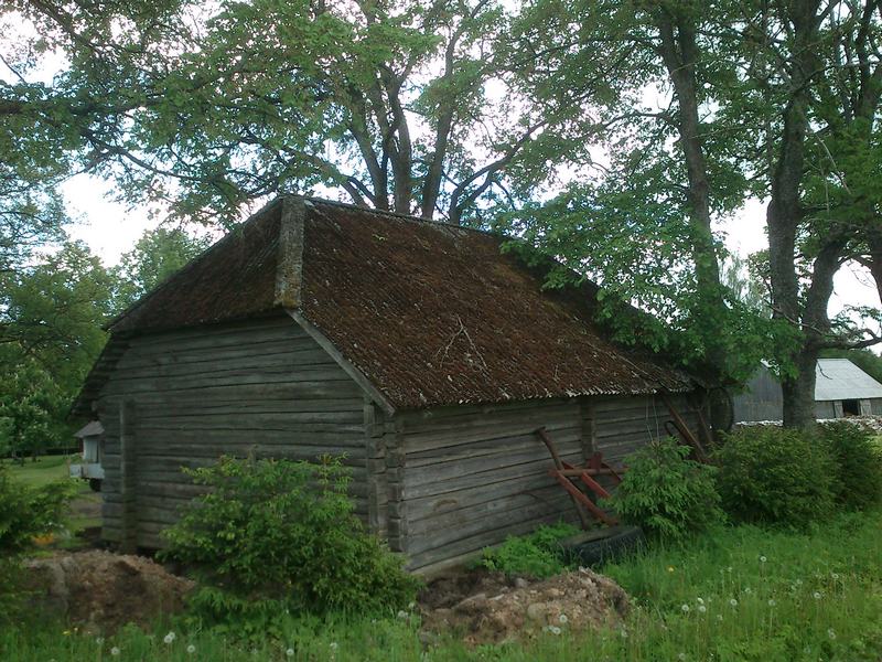

no kui juba pildistamiseks läks, siis öelge see asi ka ära, mida te teeksite minu asemel, kui ma tahan seda kuuti ca 20 m kõrvale nihutada, kas võtaksite lahti ja paneksite kokku, veaksite traktoriga mööda suuri talasid, vmi. muu varjant. Siinkohal võin märkida, et katus tuleb nagu nii maha ja alumised palgid poolel aidal on ka mädad, mis lähevad ka ilmselgelt vahetusse. Ootan häid ideid!! :)

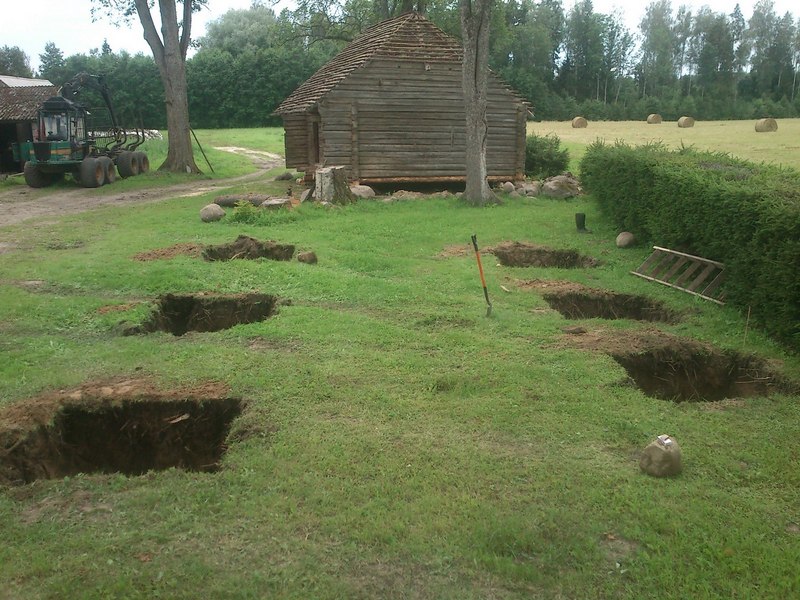

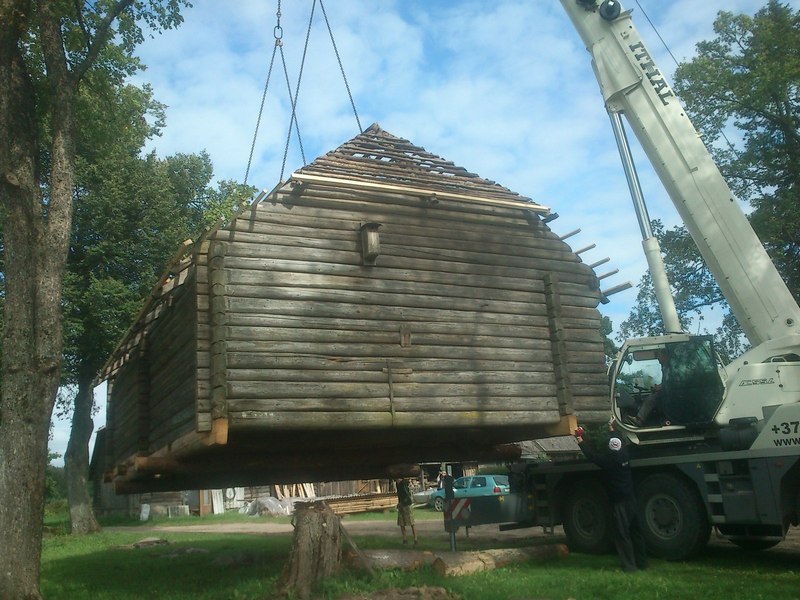

Valaks postid enne valmis, võtaks katuse maha ja siis kraanaga juba uue koha peale, see seina all kaevamine on igavene jama

paneelikas kirjutas:Valaks postid enne valmis, võtaks katuse maha ja siis kraanaga juba uue koha peale, see seina all kaevamine on igavene jama

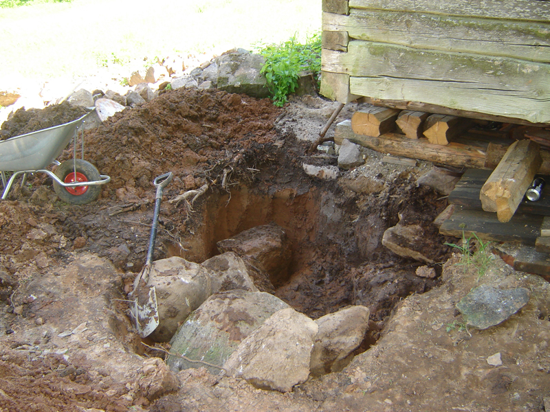

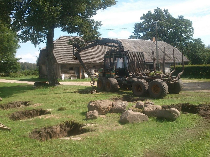

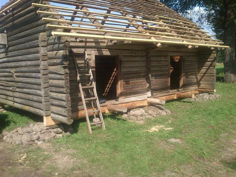

...ja nii peaegu saigi tehtud, ainult vundamenti ei valanud vaid ajasin suured augud sisse ja sinna omakorda suured maakivid,ehk jääb kandma ja puid ka seal aidas hoidma ei hakka :P aga hoone siis peaaegu valmis!

Palju see kraana lugu maksis kui saladus pole?
Kõik jutud noh..
Re: post vundament
[quote="paneelikas"]Pole sõnu :good:

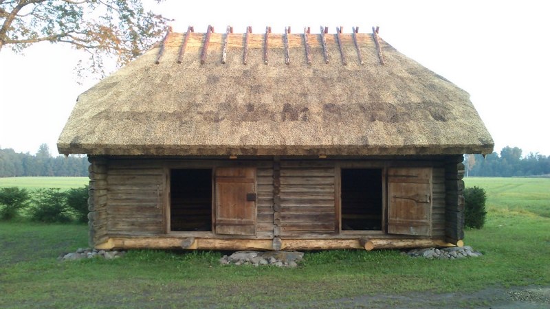

104 euri, mis tuli ka mulle üllatuseks aga selline madal hind kujunes sellest, et ta oli kohe suht lähedalt võtta

tous kirjutas:...ja nii peaegu saigi tehtud, ainult vundamenti ei valanud vaid ajasin suured augud sisse ja sinna omakorda suured maakivid,ehk jääb kandma ja puid ka seal aidas hoidma ei hakka :P aga hoone siis peaaegu valmis!
Vägev! Tubli!
