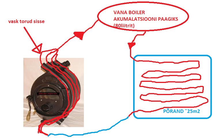

Tekkis selline mõte..nagu pildil.
Kas selline asi hakkab tööle ja on ülde mõtet teha?

Tere.Nii on jama,ei jää ilus.Aga keera vask toru ümber väljuva suitsutoru ja isoleeri tulekindla villaga ja foolium ümber.Tsirkulatsiooni pump tuleb ka panna ning termostaat boileri ja küttekontuuri vahele.

OK66, igasugune mõte bullerjanist on pisut nürivõitu. Selline bullerjani kasutamine pole mette parem.

See bullerjan ju jahutab suitsu niigi liiga maha ja tekitab korstnas pigi.Kui veel lisada see veetoru, siis...

Õhtust.Kui kasutada bullerjani sellega kaasas oleva õpetuse järgi,ühe koldetäiega 8 tundi,siis on tõesti korstna elueaks max 2 aastat.See on omal nahal läbi elatud.Aga jonnaka inimesena ei jätnud jonni.Nüüd kütan koldetäie 1...1,5 tunniga,õhuavad kenasti avatud ja ka korsten läheb täitsa soojaks.Nüüd Mota ja Robi ilmselt küsiksid kuidas sa sellises saunas elada saad.Mul asub bullerjan eraldi katlaruumiks projekteeritud ruumis.Bullerjanile on ehitatud ümber kahekordsest plekist kolu,mille vahel on kolm kihti TUL10-nüüd vist margil teine nimi.Kolust lähevad samuti isoleeritud torud, kaks teisele ja kaks kõrval ruumidesse.Vasktoru on keeratud eelpool mainituna ja soojendab tarbevett.Sellisena on asi toiminud ilma mingisuguse probleemita kaheksa aastat.

OK. Sedakord on soovitaja omal nahal asja läbi proovinud ja vähemalt teab, millest räägib.elekter kirjutas:...Vasktoru on keeratud eelpool mainituna ja soojendab tarbevett.Sellisena on asi toiminud ilma mingisuguse probleemita kaheksa aastat.
Minu vabandused iroonia pärast.
Lugupidamisega
Peep Hommik.
PS. Sellegipoolest ei pea ma bullerjanist suurt midagi ja soovitan nendega mitte mässata.
