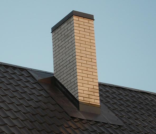

Sooviks küsida nõu, et kas korstna hind on normaalne, kui küsitakse 1 euro tavalise VTT ladumise eest ja 2 eurot silikaadi eest (korstnaotsal sisaldab hind puki ehitust ja plekkide panekut). Töö kvaliteet on väga kõrge:kõik loodis ja vuugid 0,8 cm.

Sa parem vaata seda, et korstnal oleks sisevooder pitsil. Silikaat ei sobi üleüldse pitsile. Kasuta aukudega Terca kivi parem.
Korstna peale betoonist plaat ja varikatus.

Kui kasutada Terca aukudega kivi, kas siis on ka vooder vajalik ja kuidas muidu hinnad tunduvad, kas tuleks maksta kvaliteetse töö eest nii palju?

asjahuviline kirjutas:Kui kasutada Terca aukudega kivi, kas siis on ka vooder vajalik ja kuidas muidu hinnad tunduvad, kas tuleks maksta kvaliteetse töö eest nii palju?
Silikaadist ilma voodrita on igatahes täielik lollus. Terca kiviga peab ka ilma voodritta päris hästi, aga kindluse mõttes oleks seal ka vooder kasuks ( ma olen ise teinud lõõri sisse plekist koonustoru, siis tekkiva vahe ( toru ja kivi vahel) lihtsalt segu ja kive täis valanud. Sedasi saab lihtsa vaevaga hea sileda pinna ja koonuses lõõr tõmbab muidu ka tunduvalt paremini).
Hinna osas ei oska midagi kosta. Arvan, et Vuugi hinnad on päris õiglased.
Kui töö kvaliteet on niiväga kõrge - kõik loodis, vuugid kõik täpselt 0,8 cm ja lisaks nurgad ja vuugid absoluutselt sirged...
no siis 2 eurot/tk ladumise eest vähevõitu.
Olen täheldanud, et silikaatkivi mõõtmed kõiguvad 2...3mm. Aseri keraamilise kivi mõõtmete tolerantsid 5mm ringis.(just praegu laon fassaadi nendega) Kus-juures Aseri kivide hulgas leidub banaanikujulisi, kiilukujulisi. Kes suudab niisuguste mõõtmete hälbega materjalist absoluutse kvaliteedi välja võluda, see on tipp-tegija. Ja tipud võiksid ju ka tippudele väärilist tasu saada.
Näiteks Terca või Belgia käsivormitud telliste puhul ma ei suudaks ette kujutada rangelt 8 mm vuuki...
Aga jõudu!

Mõtlesingi seda 0.8 cm vuuki pigem VTT ja pressitud kivide puhul, mille puhul kivide mõõdud ei kõigu väga palju. See on loomulik, et kui on käsitsi vormitud tellis(banaanikujuline või midagi sarnast), siis tuleb pigem laduda keskelt läbi, et jääks ilus tulemus.
