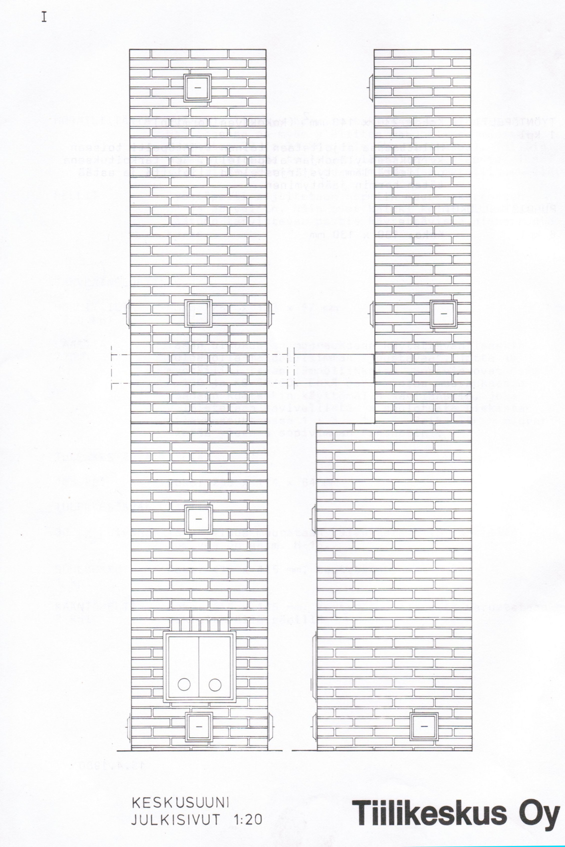

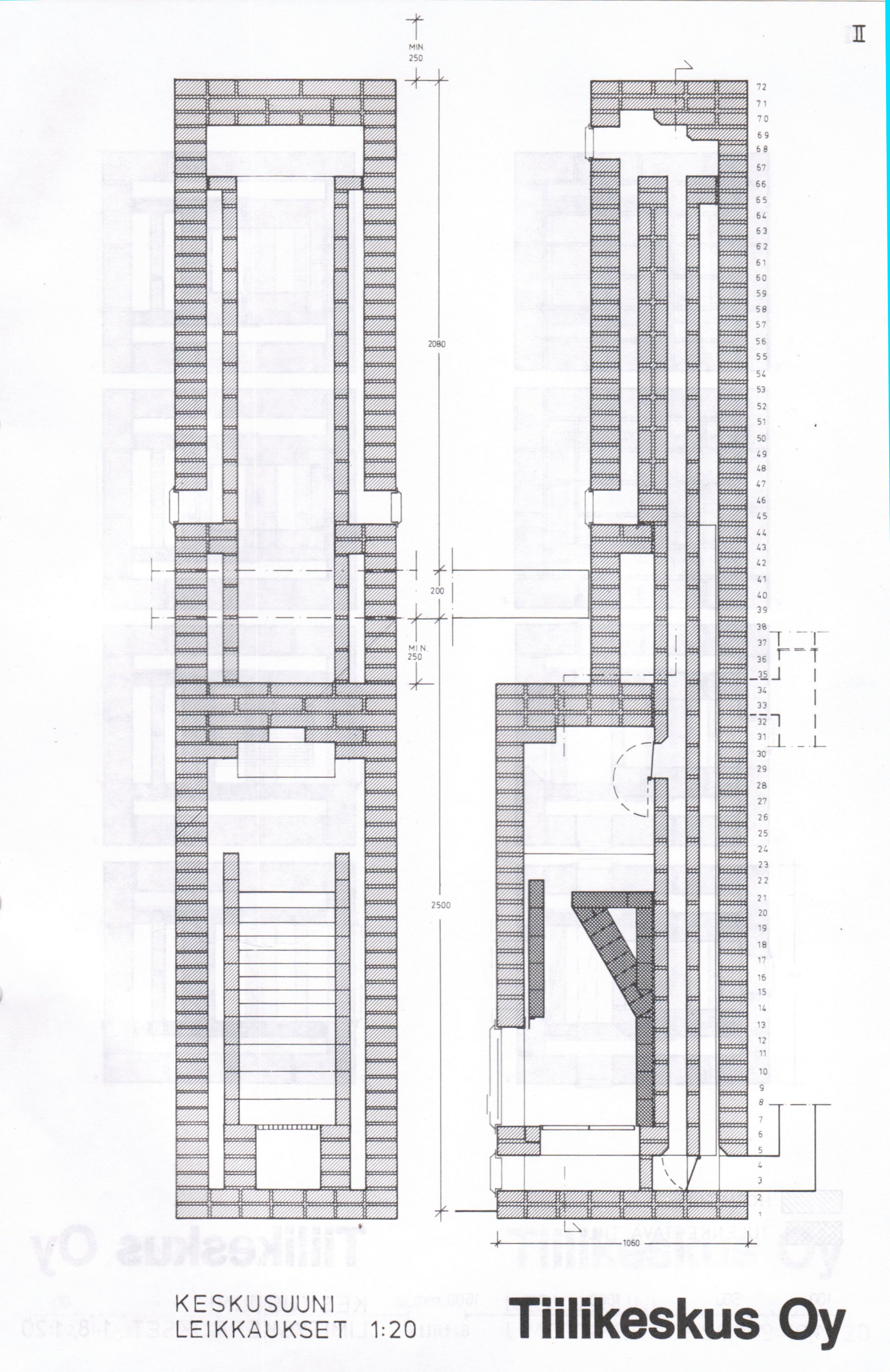

Leidsin kapist veel sihukese vana koletise nagu "Keskusuuni" joonised. (Tiilikeskus a.80) :)
Pilt Pilt Pilt
Postitusi: 2706
On tänanud: 210 korda
On tänatud: 191 korda
Re: Maja kütmine ..... kaminaga?
anski kirjutas:...Leidsin kapist veel sihukese vana ...
Palun natuke kvaliteetsemat pilti, kui võimalik.
Lisan veel teemasse, et teise korruse kütmisvajadused on hoopis erinevad esimese korruse vajadustest. Neid ei saa eriti ühildada omavahel.
Leevi
Postitusi: 802
Liitunud: 19 Juul 2008, 04:47
On tänanud: 64 korda
On tänatud: 40 korda
Motamees, suurenda pilti, siis on kenasti loetav.
Postitusi: 2706
Ok, nüüd sain kätte kenasti. Ennem vist tegin midagi valesti.
