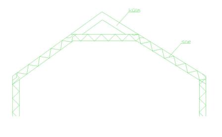

lihtsustatult võiks see välja näha nii

Külm on siis, kui on tegelikult ka külm :lol: See tähendab põhiliselt seda, et on korralik(loe:piisav) tuulutus katusekatte mis iganes kihi all, mis peab tuulduv olema. Kui praktikas asi ei toimi, siis kütega hoonetel tekivad sellest tulenevalt erinevad hädad e piltlikult ja ka tegelikult läheb asi "soojaks"
.... lihtsustatult ei näe see nii välja :shock:

Külaline kirjutas:Külm on siis, kui on tegelikult ka külm :lol: See tähendab põhiliselt seda, et on korralik(loe:piisav) tuulutus katusekatte mis iganes kihi all, mis peab tuulduv olema. Kui praktikas asi ei toimi, siis kütega hoonetel tekivad sellest tulenevalt erinevad hädad e piltlikult ja ka tegelikult läheb asi "soojaks"
ma ei saa aru, mis trollid siin targutamas käivad. kujuta nüüd endale ette, et selles ülemises kolmnurgas puhub 20 kraadise välistemperatuuri juures tuul, nagu on ette nähtud, kas siis otsaviiludes olevate avade kaudu või harjal tehtud sisselõike kaudu. kuskohas see sul soe on siis seal. isegi kui kõik on umbselt kinni, siis ükski inimene ei lase oma maja seest nii saunaks, et külma ilmaga selle soojustamata kolmnurga toatemperatuurile saaks. kui seal kolmnurgas tuulutus puudub ja seisva õhu tõttu tõesti soojaks läheb, siis on konstruktsioon valesti ehitatud ja ei maksa hädaldada, et hingav aluskate ei kõlba kuskile.
Re: Olen püstihädas hingava aluskattega!!!
Aluskate olles välisõhu käes on piisavalt soe, et veeaur ületaks tema teele seatud difusioonitakistust?
Julgen selles kahelda.
Imelik. :hello:
uudo kirjutas: ma ei saa aru, mis trollid siin targutamas käivad. kujuta nüüd endale ette, et selles ülemises kolmnurgas puhub 20 kraadise välistemperatuuri juures tuul, nagu on ette nähtud, kas siis otsaviiludes olevate avade kaudu või harjal tehtud sisselõike kaudu. kuskohas see sul soe on siis seal. isegi kui kõik on umbselt kinni, siis ükski inimene ei lase oma maja seest nii saunaks, et külma ilmaga selle soojustamata kolmnurga toatemperatuurile saaks. kui seal kolmnurgas tuulutus puudub ja seisva õhu tõttu tõesti soojaks läheb, siis on konstruktsioon valesti ehitatud ja ei maksa hädaldada, et hingav aluskate ei kõlba kuskile.
Miks siis kohe trollid? Monier nimetab külma konstruktsiooni. See tähendab antud juhul vastavat katuselahendust kus hingav kile on paigaldatud iseseisvalt aluskatuseks, ilma soojustuseta. See peab tuulduma nii alt, kui pealt. Samuti peab jääma" külmaks" soojustusega katuseosa katusekatte alune. :shock:

just seda minu esitatud skeem näitaski ju. katusekatte alune ruum peab nii ehk naa külm ehk tuulduv olema. võibolla ma ei väljendunud selgelt, minu vabandused sel juhul.

Miks me pleki alla hingavat aluskatet ei soovita: kui hingav aluskate ventileerib altpoolt tuleva niiskuse endast läbi siis tekib kondents pleki alumisele pinnale, kust ta siis mõne aja pärast (või kohe) jälle aluskattele tagasi tilgub. Iseenesest on nii, et plekki võiks ju just nagu kaitsta alt tuleva niiskuse eest. Selleks on meie raudne soovitus kasutada plekk-katuste puhul mittehingavat aluskatet millel on all ka vildiriba. Vilt võtab ilusti vee enasse sinna kinni, kust ta ilusasti välja ventileeritakse ja nii ei teki mingeid sirisemise ja nirisemise ohte/tingimusi. Põhimõtteliselt on ju ka mõeldav ka see, et sellisel juhul hingavat aluskatet kasutatakse kui tuuletõkkena, seal distantsliistud ja sinna peale mittehingav vidlikihiga aluskate. Nii ei peaks paigaldama tuuletõkkeplaati.
Rõhkude erinevusest: Hingava aluskatte puhul: Eeldusel, et kõik on õigesti ehitatud ja teibitud, siis tekib rõhkude erinevus juba ka ilma soojustust kasutamata. Kuna see on pikem seletus ning eeldaks enda kõrvale mõningasi pilte, siis aluskatete koolitusel (kasvõi meie kontorites kiirkorras) saame seda ilusasti seletada kust kuhu ja mida. Võtkem lihtsalt kaasa see, et juba korrektse aluskatte paigaldusega on rõhkude vahe sees ja väljas olemas.
Külm ja soe pööning: selle kohta siin juba kirjutatud kõvasti. Andkem märku kui on vajadust selgitamiseks.
