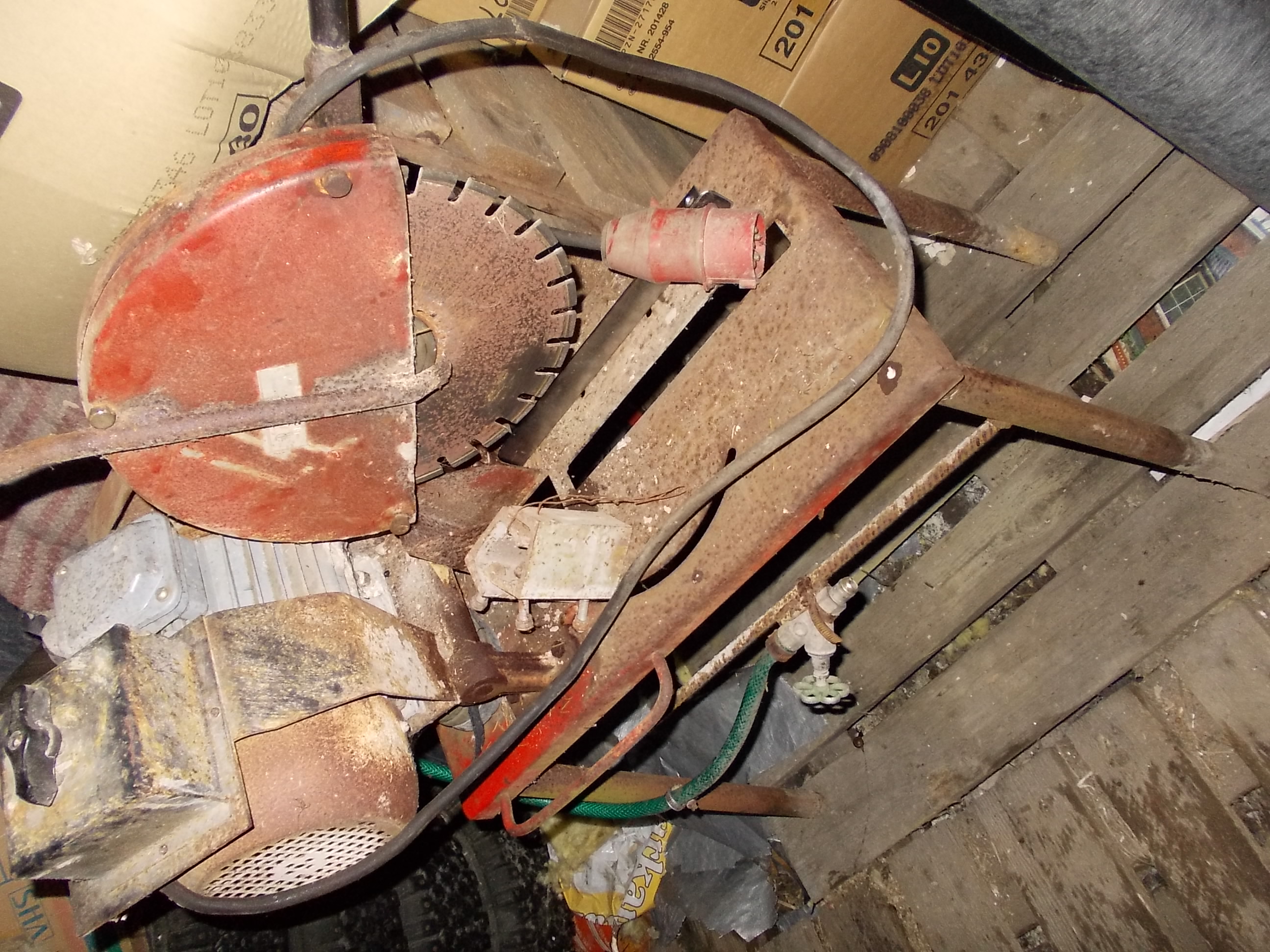

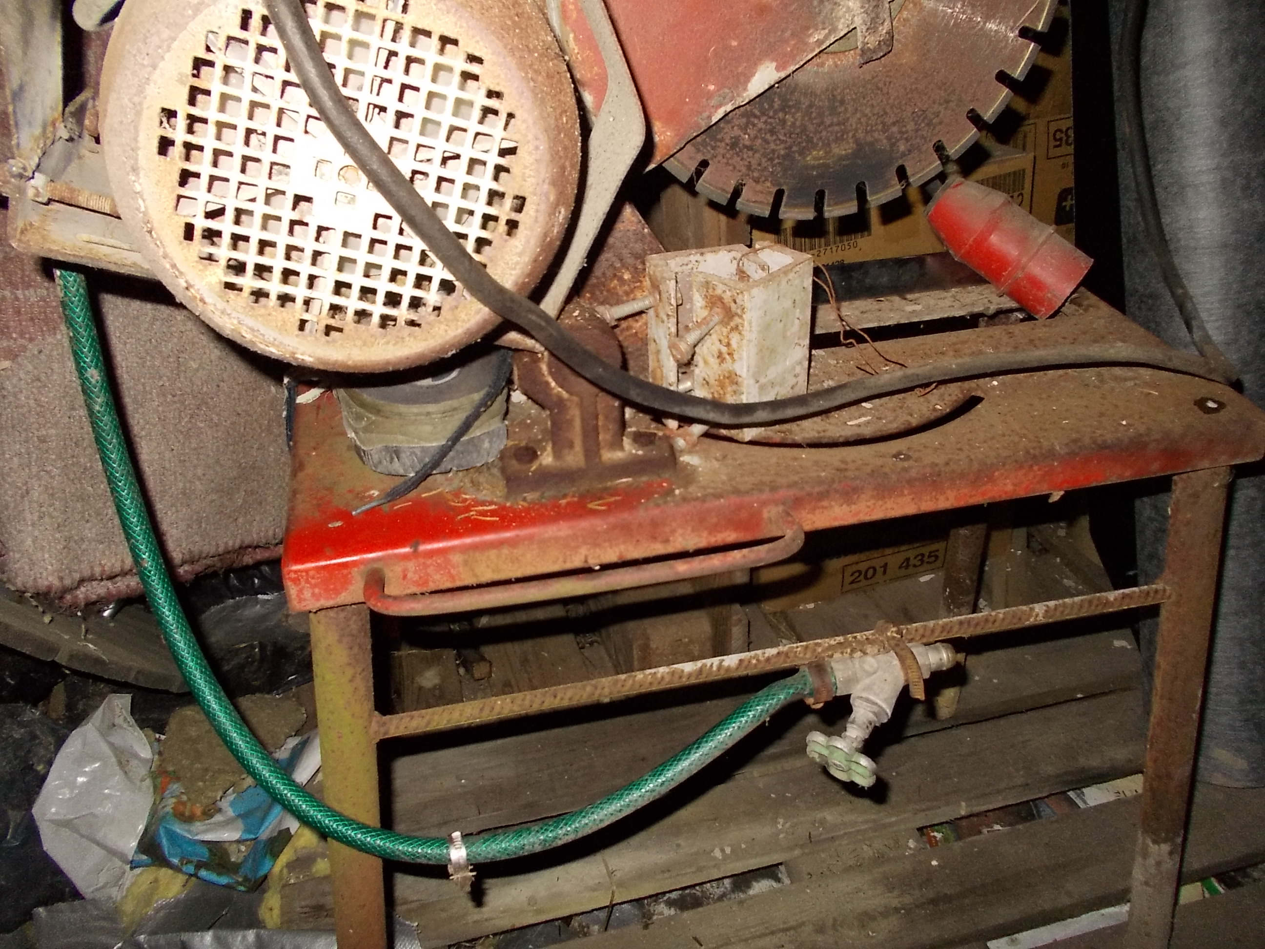

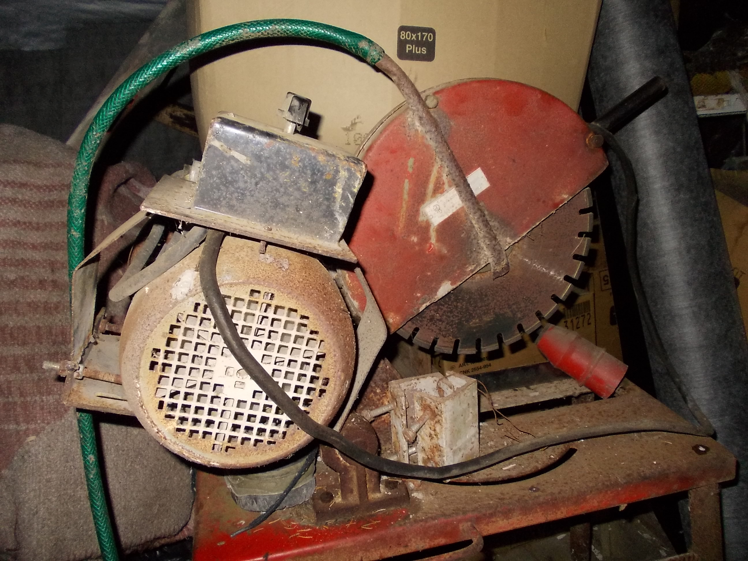

Tere!ernst kirjutas:
Et mõtted liiguvad isetegemise/ümberehitamise poole, siis teiste kogemus kulub ära.
Minult siis selline kogemus mis on piltidelt näha. Naabrimehed saavad ka kindlasti aru, millega on algselt olnud tegu.
Noh, sellega said ka midagi tehtud. Tööpostil kui oli tööstusvool ja survevesi nii shamotid said katki üsna ruttu. Need u-profiil tükid oli "Leca-plokkide jaoks". Mingile CE-märgistusele see ei muidugi vastanud. Ei tea kas seda enam julgeks ültse kasutada, aga kunagi nii kasutasin peaaegu kümmenkond aastat sellist isetehtud/ümberehitatud värki.
