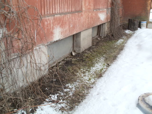

Termovaatluse tulenusel kuulus soovituslike tööde hulka ka keldriakende vahetus, kuid sellega seoses tekkis üks küsimus- kuidas lahendatakse keldriakende kaudu igakevadise vee imbumise takistamine keldrisse pildil toodud näite puhul. Maja nagu ei tõsta? Kõik head soovitused on oodatud, et teaks, milliseid töid tulevaselt töövõtjalt küsida.

tõstaks akna alumist äärt kõrgemale, nii 10-15 cm. (ei hooliks küll maja algsest projektist, aga arvan, et see pole ka suur kuritegu)
iseküsimus kuidas see koht vett pidama saada, aga küllap kuidagi ikka saab...

Kas ei aitaks ca 30cm sügavuse "valguskasti" valamine. Ääred 10cm üle maapinna. Võibolla jupp imbtoru väljapoole suunatult põhja.

??? Kuidas need asjad on omavahel seotud? Spetsiaalselt köetav kelder? Sadeveed juhitakse tavaliselt majast eemale. Allpool maapinda on aknad mõnel vanal majal (saab võtta "šnitti").
Parandus. "Valguskast" võib selle asjanduse nimi olla tõesti. Selle puhtana hoidmine aga peaks olema paras peavalu?

Lahendus ongi selline nagu nõutud+ vundamendi hüdro.Keldriakendele tuleb teha valguskastid.Nii et jõudu .

keldri aknaaugud laduge väi keplokiga(fibo,kolumbia] 200mm kõrgemaks ja pole tarvis mingeid valgus kaste,vundamendi soojustust ei ole tarvis panna kogu vundamendi sügavuselt,piisab kui panete 300mm sügavuselt ümber maja horisontaalse soojustuse(eps 100,kaldega majast eemale),sealt edasi vertikaalne soojustus sokli lõpuni,terve vundamendi lahtikaevamine tuleks kõnealla kui pinnas on liigniiske ja oleks tarvis hüdroisolatsiooni parandada

Ei, pinnas ei ole nagu liigniiske, sest need kevadised märgumised on seespoolt vaadates aru saada, et ainult akna alumisest äärest.

Kui eksperdi arvamus on null,siis võibki teha nagu pähe tuleb.Iseloomulikm on väide-pinnas ei ole nagu liigniiske,rõhk sõnale nagu.Valgusaken ongi soklis paikneva akna ääristamiseks mõeldud piire sadevete sissevalgumise takistamiseks,olenemata kõrgusest.

ei jää seal mingi pilu vaid 40cm , mis on keldri akna ava jaoks täiesti piisav,tegelikult ei ole nein aknaid seal kellegile vaja ja need võiks ka kinni laduda,valguse jaoks on olemas elekter ja pinnasesse sobib EPS 100 vundament väga hästi

Ma ei tea, kust sa need sentimeetrid leidsid? Juhul, kui see on järelejääva ava mõõt, siis puhas ava (piida sisemõõt) saaks olema veel mitu cm väiksem. See on ju "pilu" Sinul ehk pole keldriakent vaja teisele on see hädavajalik. Valguskasti valamine pole keerulisem, kui aknaava kinniladumine.
EPS 100 ei sobi hästi pinnasesse! Selle tarbeks on EPS 120 Perimeeter, EPS 120 Perimeeter Pluss ja veel parem EPS Foam 200

see on loomulikult omanike otsustada kas nad ehitavad akende ümber valguskastid või laovad need hoopis kinni .Kui aga otsustate valguskastid teha siis peaks kindlasti rajama ka drenaaž,iga kasti põhja äravoolu,kas läheduses on magistraalkraavi või sadevete äravoolu peatrassi.Arvesse võttes meie ilmastiku olusi oleks need valguskastid mitu kuud vett täis kuna äravool jäätub kinni.Koos sellega jääks vee sisse ka akna alumine kolmandik.Küttepuude keldris hoidmine ei ole küll mõistlik(lähevad hallitama).

Siin tuli mulle foorumiväliselt kasutajalt Toomas üks hea nõuanne- teha 10cm valu, aga sinna põhja eelnevalt paigaldada isepaisuv tihend. Ta ütles margi kah, aga läks meelest (vanadus). :) Kui tegemiseks läheb, küsin üle. Kahtlustan, et valguskastide tegemine läheb liiale, sest majal on ikkagi 12 (kaksteist) keldriakent.

Kuid tee lihtsalt lohk akende ette ja sealt väljaväetud pnnasest väikene vall, et vesi otse aknasse ei jookseks. Kui seda ka ei viitsita teha siis on laiskus kontides ja tekib üldse küsimus, et mida siis sooviti parandada?

"valu" võib teha küll, aga kui näiteks läheb keldriseinte soojustamiseks (ja soojustatakse ka keldriakende "põsed"), siis võiks teha sellise mõttega, et kui ca 10 cm tõsta ava alumist serva, siis laduda sissepoole lapiti näiteks fibo 100mm plokk ja väljast mingi osa siis betooniga - vajadusel see tihend. (ega seegi lahendus muidugi külmasilla vaba ei ole...)
et see "valu" ei oleks läbiv. kui viitsitakse "mängida" selle sõlmega.
