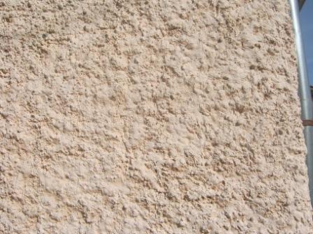

Hülgeid võib kevadel rannast leida surnult ja jäävad võrkudesse vahel. Olen ise saanud ühest hülgest umbes 10 l väärtuslikku rasva, mis omal juba üle 10-ne aasta värvi lisaainena seinas püsinud näiteks. Sain, siis ka tasuta trafoõli elektrimeestelt. Kasutatud trafoõli on puhas õli tegelikult ( võib kasutada väga edukalt ka diiselauto mootoris, annab tunduvalt enam võimu kui tavaline nafta) ja tungib imehästi puidu kiududesse.Trafoõli sobib ka püssiõliks imehästi!
Värvi muudab imeheaks muidugi ka tinamenningu lisamine kui seda kuskilt leida veel on. Ise olen seda edukalt soojas linaõlis lahustanud alguses eraldi( muidu õeldakse, et lahustub raskelt...???).See aine on muidugi päris mürgine ka inimesele!! Poest on, aga saada raudsulfaati, mis ka puittu kaitseb ja lisatakse näiteks rootsivärvile tavaliselt . Üldiselt ta lahustub ainult soojas vees, aga tasuks väiksemas koguses proovida sooja linaõliga lahustada. Kui ei õnnestu, siis lisada veidike sooja vett, vesi aurab hiljem välja värvist. Puidu kaitseks sobib väga hästi ka lihtsalt raudsulfaadi vesilahus. Annab sinakas-roheka tooni ja tõepoolest kaitseb ja laseb samas puidul hingata, mis on väga tähtis ( lahustada ainult soojas vees).Rudsulfaadi värvust saab muuta ka tibukollaseks- punakaks või lauas tumepruuniks kui lisada ka tavalist soola ja lupja. Õige ainete suhe tuleb endale tooni meeldimise alusel selgeks katsetada. Sobib väga hästi ka krohvitud- ja kivipidadele. Lupja on soovitav vees ennem paar nädalat leotada, läheb aina paremaks.
Edukat värvimist ja mõelge ennem kui kuuri nurgast vanu värve ja õlisid minema hakate viskama!!
Robi.
Raudsulfaadiga toonitud lubivärvsein, mis pool sajandit peal püsinud...
