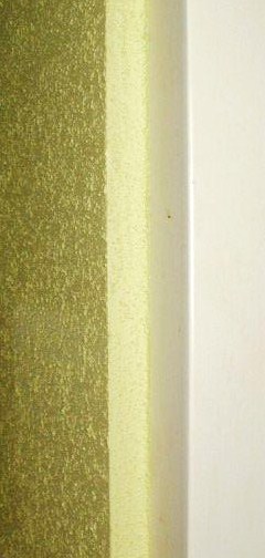

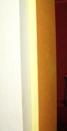

rundll kirjutas:... või kui teistmoodi saad siis saada miski link või pilt. niipalju kui mina oma ülemuselt olen küsinud, räägib et ei ole poodides sihukest head varianti. ühele poole peab hakkama miskit põse moodi asja ehitama.
Nendel piltidel on ühelt poolt tasa ja teiselt poolt ehitasin paled. Ülemisel pildil on 15mm ja alumisel 18mm pale.

Re: Müüdavad plastist põrandaliistud liiga paksud
rundll kirjutas:...ei lähe küll päris teemasse aga ntx kui on kips seinad (kahelpool kips + 95mm karkass) paksusega 120mm ja sinna vaheuks lengi laiusega 95mm. sellinne variant on küllaltki levinud. sinna aga uksepiirde liistu panemine on juba omaette tegemine. pole veel siiani näinud sihukesele variandile OK liistu, et mõlemalt poolt jääb viisakas.
rundll kirjutas:ühesõnaga kahele poole liistu panna ei saa.
Kui sul on ukseleng paigaldatud täpselt keskele, siis saab ju väga edukalt mõlemale poole panna need topeltkipsi L-liistud.
