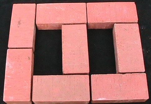

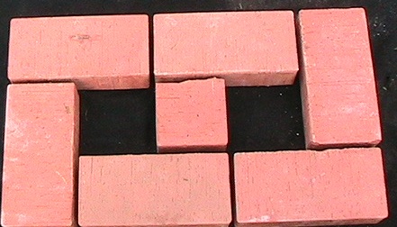

Siis tuleks selgeks rääkida, mis on poolekivilõõr ja mis täiskivilõõr.
Selle küsimuse osas on ennegi segadust olnud.
Kusagilt raamatust olen kunagi lugenud ja meelde jäänud, et poole kivi lõõriks nimetatakse lõõri, mille sisse mahub poolik tellis.
Tavaliste telliste mõõtmed on:
pikkus= 250mm;
laius=120mm;
kõrgus=65mm;
poolekivi lõõr ->140 x 140mm
kus 140= kivi laius(120mm) + 2 vuuki (10mm) ->120+10+10=140mm
Teil on siis ilmselt tegemist ikka täiskivilõõridega.
Need teoreetiliselt küll sobivad.
pikkus= 250mm;
laius=120mm;
kõrgus=65mm;
- poolekivilõõrid.jpg (51.75 KiB) Vaadatud 2558 korda
- täiskivilõõrid.jpg (68.36 KiB) Vaadatud 2558 korda
