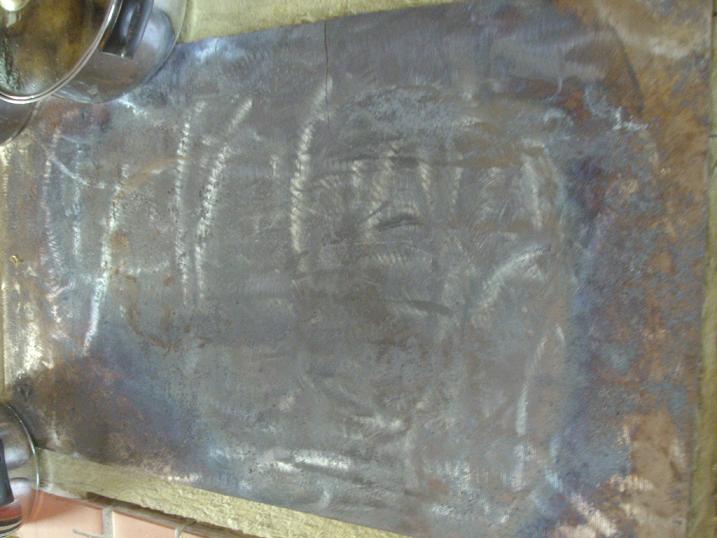

Mina tegin pliidiplaadi siledaks rellaka otsa pandud käiaga. Käi oli tassi kujuline ja tegi kena sileda pinna. Mina lihvisin maha valujälgi, aga nii saab ka vabalt roostest lahti.
Tasslihviaga lihvitud.
Lihvitud pliidiplaat..JPG (57.04 KiB) Vaadatud 6749 korda

motamees kirjutas:Mina tegin pliidiplaadi siledaks rellaka otsa pandud käiaga. Käi oli tassi kujuline ja tegi kena sileda pinna. Mina lihvisin maha valujälgi, aga nii saab ka vabalt roostest lahti.
Ei ole ju eriti kena vaatepilt. Isegi liivaprits kahjustab vähem. Ja tulemus saab kenam. Ütleksin, et nii saab, aga nii ei ole ilus. Pooldan jätkuvalt nn "pehmeid" meetodeid.

Vaatepilt on oluliselt ilusam, kui enne lihvimist. Valujäljed olid koledad ja ei lase potil/pannil rauale liibuda. Mina jään rellaka ja tasslihvija juurde.
Tahaks näha, kuidas Leevi oma pudeli sisuga plaadilt millimeetri maha võtab. Pakun sulle välja 100 euri, kui saad pakutud pudeli sisuga plaadilt 1mm maha võtta. Sa võiksid siit foorumist rikkaks saada, kui kõik su jutud paika peavad. ;)
Kui omale järgmise pliita teen, siis võtan keraamilise plaadi või lääne raua. Tartus valatud rauaga pole mõtet eriti mässata.
