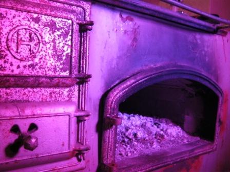

Huvitav oleks teada, kas pliitat ja ahju saab ka korraga kütta?
- laeva leivaahi..jpg (32.92 KiB) Vaadatud 6432 korda
