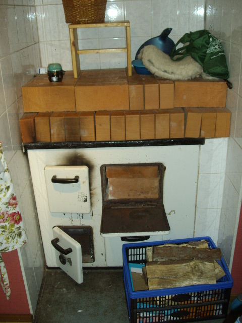

Nõustun Rokikaga. Iva aga selles, et kivist küttekehaga saab hapnikurikkalt kütta. Metallist küttekeha muudab ruumi aga saunaks õige kütmisviisi korral. Kui veel salvestav osa taha panna, siis seda kauam peab "sauna" kütma. Muidu pole soojast müürist midagi kasu.
No ma ei väsi seda pilti mitte üles panemast. Enne pliita ümbertegemist ei saanud sooja seina kuidagi soojaks. Toas oli päris kiiresti 32-35 kraadi. Pildil oleva versiooniga on võimalik vähemasti eluga edasi minna. Tänu soojale seinale ja plaadil olevatele kividele seisab ka tuba kauem soe. Sellise imeviguri asemele tuleb võimaluste ilmumisel korralik kivist küttekolle.
Targem on kohe üks korralik küttekolle ehitada. :this:
Pliit, mis polegi pliit.
IMGP0001.1 (2).JPG (107.27 KiB) Vaadatud 4612 korda
