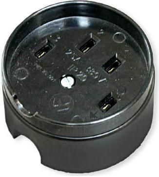

Ilmselt ma jälle eksisin. Kilbis on maandus olemas ja sellel tööstusvoolu juhtme pesa aukudel on numbrid 1, 2, 3 ja maanduse märk. Et kas see maandus on siis nö PEN juhe ja kas selle külge võib kere ühendada. Kunagi on plaanis nagunii kogu elamise elektrisüsteem välja vahetada, aga senikauga loodaks vana süsteemiga võimalikult ohutult hakkama saada.
Re: elektrikäi
Vaata viitest 111 viimane lõik ja loe rahulikult post veelkord läbi. Käiast juba midagi teame, kilbist aga mitte midagi.
Max
Postitusi: 6393
On tänanud: 89 korda
On tänatud: 142 korda
Re: elektrikäi
205d kirjutas:Kilbis on maandus olemas ..... on plaanis nagunii kogu elamise elektrisüsteem välja vahetada
Siis alustagi seda väljavahetamist jõupistikupesast. Vea sellele kilbist uus 5-sooneline kaabel ja asenda must pistikupesa värvilisega.
205d
Re: elektrikäi
Lugemata postitus Postitas 205d »
Ma saan aru asjast niimoodi, et kui mul on vaja siiski seda veneaegset süsteemi mingi aeg veel kasutada, siis igal juhul korpuse ja nulljuhtme omavahel ühendamine on lubamatu ( on vaja ühele inimesele puust ja punaselt selgeks teha, sestap küsin üle). Ja teine küsimus on selline, et kas vene ajal siis tõesti oligi selline süsteem, et korpust ei maandatud või targemad ikkagi vedasid eraldi maanduse kilbist peale.
Postitusi: 11217
On tänatud: 316 korda
Re: elektrikäi
Pistiku vahetamine on käkitegu, poes on ju saada. Elektrimootoril ühendatakse PE korpuse külge, mitte N. 3 f elektrimootor ei vaja N tavaolukorras, sest ta on sümmeetrilise koormusega. N on vaja vaid 1 faasilistele tarbijatele.
Postitusi: 6393
Re: elektrikäi
Kalvis kirjutas:Elektrimootoril ühendatakse PE korpuse külge, mitte N
See on ammu selge, aga kui seda PE- d ei ole võtta, on ainult PEN, mis tegelikult nagu ei olegi PEN?
Postitusi: 11217
Re: elektrikäi
Õigem oleks muidugi just see juhe ümber vahetada ja teha 5 juhtmeliseks.
Kui nüüd on vaid 3 faasiline sümmeetriline tarbija siis ühendad PEN korpussesse (on sinu jaoks kui PE), Neutraalpunkti jätad tähtühendusel õhku (kolmnurgal nagunii ei kasuta).
Õigem oleks ikkagi juhtmed korda teha.
Alati võid ka lokaalse PE maanduri teha (varras maasisse ja PE juhe mootori korpuse külge)
