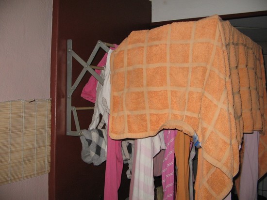

Lugu selline, et rentnik võttis iseseisvalt nõuks kinnitada ahjupottidest pliidi soojamüüri külge selline kuivatusrest. Mida kogemused ütlevad, kas selline tegevus võib soojamüürile kuidagi ka kahjulik olla? Pildid siin
kuivatus ahju pottidel 001.JPG (62.78 KiB) Vaadatud 5321 korda
[attachment=0]

Ega see üks tark tegu pole. Praegu nagu pole sellel suurt koormust peal. Kui aga iga pulga pääle pannakse kokkupakitud lina (olen näinud), siis on koormus väga suur.
Meie peres oli selline rest pandud sooja seina kohale, kiviseina külge. Sellisel puhul on tulemus sama, aga sooja seina pole rikutud.
Tuleohutuse koha pealt ei oskagi seisukohta võtta. Kui rest on pliitaraua kohal, siis võib sealt tulise raua peale asju pudiseda küll.

Pliidirauast peaks põlevmaterjal 1m kõrgusel vähemalt olema. Üht-teist võib sealt restilt muidugi pudeneda ka.
... aga seda pilti on üsna valus vaadata.
Kaaluks üürilisele ukse näitamist...

No see on väga äärmuslik. Võibolla panid teadmatusest, kena kõva "kivisein" ju. Võtavad maha ja elu läheb edasi.

Vanasti kuivatati ka just nii :blush: Rest olnuks luksus, tavaliselt olid nõõrid. Polnudki muid võimalusi. Kas neil on?

Lahtikäiv kuivatusrest osta ja võõrasse soemüüri augud täristamata jätta.

Suure plaadiga pliit on selle resti all küll.
Mida POTTSEPAD sellisest tegevusest arvavad? Kas võib ka nii juhtuda, et lõõride puhastusel võib sealt leida nüüd ka potitäidet?

Kaasomanikule: Pakun, et Päästeamet teeks sellise asja kohta ettekirjutuse. Vt http://www.rescue.ee/303 ja helista sealsele infotelefonile.

OT ütleksin, et tellisahi tulekski armeerimisvõrguga katta ja krohvida, plaatida vms.

Tellisahju lõõristiku välisseinad peaksid olema ehitatud vähemalt kahekihiliselt nii, et kihtide vuugid omavahel ei kattuks. See oleks esmane tingimus, aga Eestis seda enamasti ei rakendata. Teiseks tuleks ahju välispinnale paigaldada armeerimisvõrk ja siis ahi viimistleda. Kõik see teenib tuleohutusega seotud eesmärke. Armeeritud pinnale võib järgneda juba krohv, plaatimine. tellistest lisavooder vms.

Emotsionaalsesse vaidlusse ei laskuks, samuti foorumi formaadi osas. Küll pean ütlema, et sellise
"installatsiooni" puhul keeldus minu ajuhernes uskumast, et tegemist ei ole naljaga.
Igal juhul sooviks ma omanikuna enne "luba küsimist" sellisele installatsioonile (ilmselt oleksin keeldunud). Mis järgmiseks- rest radika külge ja isepuurivad kruvid läbi radiaatori (või on OK liimiga?)? Kütteseadet ei ole oluliselt muudetud? Eks oleneb omaniku ja üürniku vahelisest suhtest aga mina isiklikult sooviksin (isegi sellistest plaanidest) teadlik olla.
