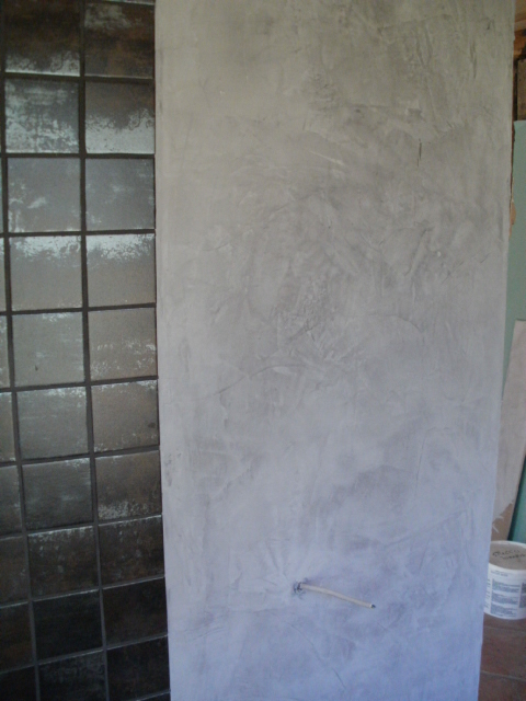

Üks tellija oli agaruses ka Stuco alla mineva pinna hüdroga kokku teinud. Kuna Stucco tahab alla ideaalselt siledat pinda, siis pahteldasin 2x niiskuskindla pahtliga, lihvisin ja kruntisin.
Samamoodi saab teha ka värvialuse pinna, aga ei pruugi ja võid vabalt teha nii nagu eelmine külaline kirjutas.
