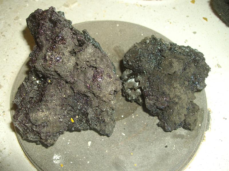

Korstent tuleb kindlasti puhastada tihedamini, kui ahjuga. Egas muidu päästeamet pole korstnapühkimise seadust muutnud. Ikka nende metallkollete ja korstnapõlengute pärast.
Vaegpõlemisega koldega hakkate selliseid kärakaid välja võtma korstnast.
