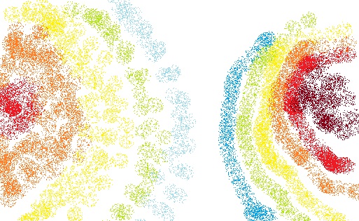

Re: maaküttekollektor vanasse šahtkaevu?
trebla kirjutas:kuidas on võimalik jaheda kihi püsimine kahe sooja kihi vahel? Selle tehnoloogiaga saaks siis energiat mittetarbivaid külmkappe teha ja seal sobivalt .. :jooma ...hoida.
Pea meeles, et mu joonistus on 2d, aga maailm on meil lausa 3d.

Ega su pilt päris õige pole ka selles mastaabis. Kahe sooja keha vahel peaks temperatuuride jaotus olema tunduvalt teistsugune - kehade vahel temperatuur tunduvalt kõrgem kui samal kaugusel soojast kehast muus suunas, kuhu toimub takistuseta kiirgamine. Aga loomulikult ei saavuta kahe keha vaheline punkt tuumade temperatuuri, sest toimub soojuse hajumine kehadevahelise sirgega ristsuunas.
Kuid troopikakeldri mastaabis peaks see tähendama siis seda, et Siberi igikelts jahutab Kongo 10 meetri sügavust keldrit ja ei lase sellel saavutada öist madalaimat õhutemperatuuri +25? Et justkui maapind juhib soojuse horisontaalselt 10 m sügavusel 8000 km kaugusele Siberisse ja lase 10 m kauguselt maapinnast täiendavat soojust juurde kanduda...? Kas nii? Kui pinnasel oleks sellised suunast sõltuvad soojusjuhtimisomadused siis oleks ilgelt äge - keeraks ühe viilu risti - ei parem ühe torukujulise tüki risti iga maja alla ja maa süvasoojus tuleks mühinal tuppa.
sashaobrok kirjutas: Maapinnal aurustub ja kõrgel taeva all kondenseerub. Isegi kui päike pidevalt paistab ja maapinda soojendab, siis arustumisprotsess neelab endasse selle soojusenergia ja mingit jätkuvat soojusenergiat ei lähe lõputult maapinda juurde. Ka kogu öise aja, kui temp on üle 20 kraadi, siis ikkagi toimub ju jahtumine, mitte soojenemine.....
Jah - aurustumine võimaldab jahutada keha madalamale ümbritsevast õhutemperatuurist. Kuid sellest ma räägingi, et aurustumine toimub maapinnalt gaasilisse keskkonda - atmosfääri. Ehk siis aurustumine saab leida aset max 1 cm sügavusel. Ja järelikult maksimaalselt jahtub ka see 1 cm sügavune maapinnakiht. Samas sellest jahtumisest hoolimata on seal 1 cm sügavusel ikkagi - no hea küll - ütleme ööpäeva minimaalse õhutemperatuuri +25 asemel siis vaid +20. Mis sunnib sügavamale minnes temperatuuril edasi langema, kui teisel pool on 3000 km kaugusel vastas 6700 kraadi ja 1 km kaugusel vast seesama + 20 kraadi. ?
See 1(või 2 km - vahet pole) km, mille sügavusel on oletatavasti juba sama temp kui maapinnal, on oma mastaabilt troopika horisontaalsete mõõtmetega - 500-1000 km vähemalt - ikka kolm suurusjärku väiksem.
.. Energia lendab kosmosepoole pidevalt minema, mitte ei roni maa alla. Olgu sul kui tahes soe suvepäev, kaevad paarkümmend senti maa sisse ja juba on mõnus jahe seal. Sul ongi see üks põhitõdesid vale: Soe läheb alati jahedama poole, mitte vastupidi, et külm kuhugi läheks. Maakera aga "laieneb" ja hõreneb mida kaugemale me tema tuumast läheme. Seega ka soojus hajub
Meil on jah jahe maa all, sest see maapind on talvel maha jahtunud... Polaaraladel suisa ära jäätunud, sest talvel oli väljas pikalt ja kõvasti alla nulli. Minu eeldus siin on ju olnud kogu aeg, et troopikas ei lange õhutemperatuur kunagi alla +20.
Neid põhitõdesid mina siin ju kogu aeg kordangi, et soojus liigub jahedama poole. Sina ajad vastu, et 10 m sügavusest koopast liigub soojus iseeneslikult ööpäevaringselt minimaalselt + 20- C oleva maapinna suunas.
.....Maakera aga "laieneb" ja hõreneb mida kaugemale me tema tuumast läheme. Seega ka soojus hajub
Soojus saab hajuda vaid selles suunas, kus teist sooja keha vastas ei ole - ehk siis polaaralade suunas jah - kuni absoluutse nullini (peaaegu - räägiti ikka mingist +0,4 K või 4 K ? mis pidi universumi temperatuur olema..).
Troopikaalade suunas aga tuleb vastu päikese poolt soojendatud maapind, mis kunagi alla +20 ei lange.... miks peaks siis maa-all mingil müstilisel põhjusel jahedam olema?
