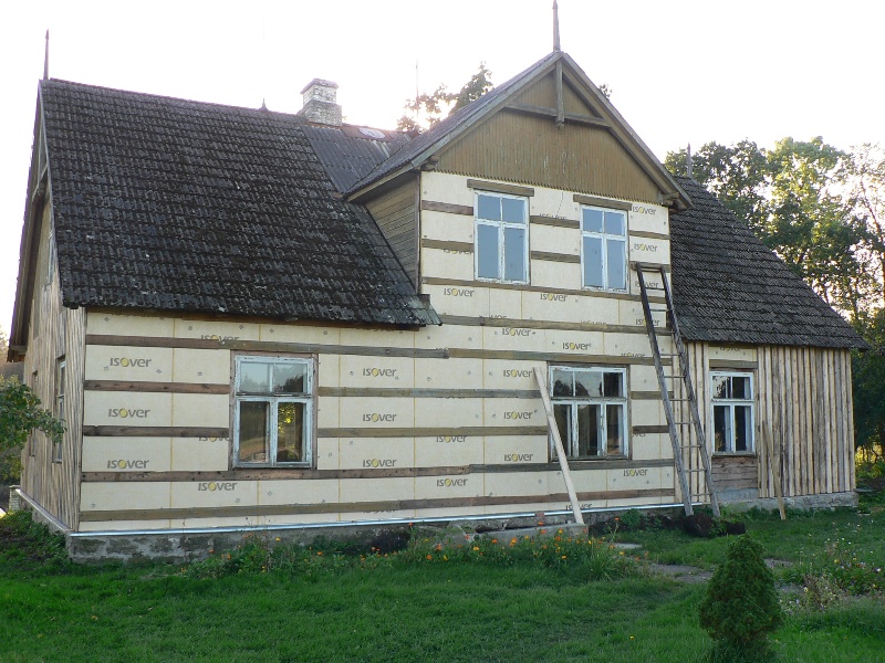

Olin mõni aasta tagasi sarnases olukorras, kus vana palkmaja välisvooder oli vaja nagunii vahetada ja ühtlasi asi natuke tuulekindlamaks ja soojemaks teha. Kuna tahtsin säilitada katuse väliseid, nikerdustega sarikaid, siis väga palju seina paksemaks teha ei saanud. Kasutasin siis Isoveri RKL 31 plaate 45x1200x3000. Neil on punnühendus, ja plaadi üks pool toimib tuuletõkkena. Samas ka natuke siiski soojustust juures. Paigaldasin need otse palkseinale, nende peale roovid ja siis laudis. Toimib väga hästi.
- tuuletõkke paigaldus.jpg (241.18 KiB) Vaadatud 22438 korda

kas nüüd läks sellele majale püstvooder peale ve?

Kui ma väga ei eksi, siis peaks nüüd see palkmaja välja nägema selline seal viite lõpus. viewtopic.php?f=18&t=29570laury kirjutas:kas nüüd läks sellele majale püstvooder peale ve?
