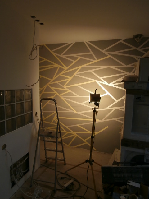

kamille kirjutas:... Pilt sündis kohe pintsliga seinale ja maaling valmis paari tunni jooksul...
Ilus ja omapärane! Selline stiil on praegu vist väga populaarne, sest sarnast motiivi tehti ühele minu objekti köök-elutoa seinale, ainult toonid olid sutsu teised- tumepruunil taustal midagi rohelise-valgega.
Milleks see kvalifitseerub- kas dek.värvimine või suur seinamaal? :scratch: :) Ise pakuks esimest varianti. Mul on seal teibid veel maha tõmbamata.

Kamille töö on ok, aga see rohelist värvi tuba - noh, maitse asi :scratch: Ise põgeneks sealt ruumist peale pikemat olemist. Urmase töö on dekoratiivvärvimine, mida ma ka teema alguses silmas pidasin. Endal on ka plaanis midagi sellist teha, aga kuldsega. Eks kajastan ka siin, kui valmis saab, uuel aastal.

Väga kaunis. Ma pakuks ka, et see on dekoratiivvärvimine. Või hoopis dekoratiivpilt? Aga nimi pole ju nii oluline!
