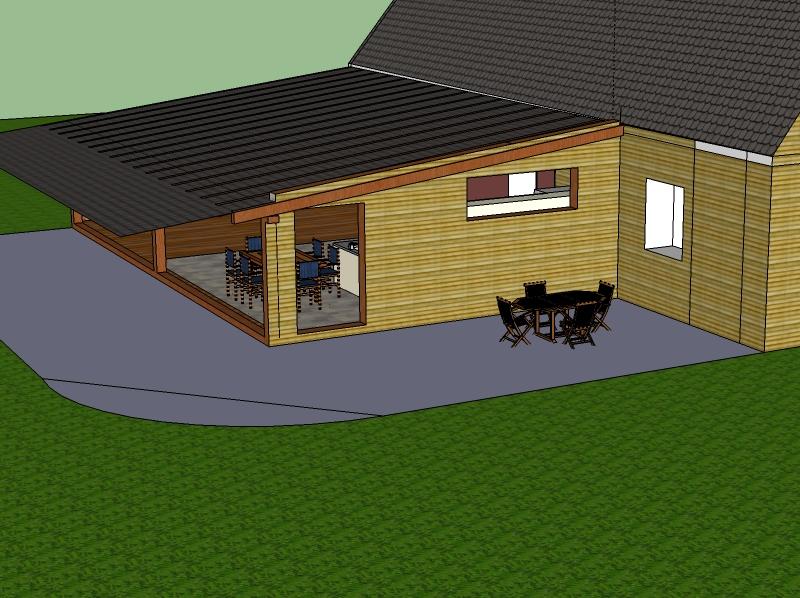

Väike pildi materjal ka
Kas niimoodi jääbki sinna külmasild ja hakkab jahutama siseseina?

Märgi sinna pildile (päris hästi tehtud muideks) kus see probleemne külmasild sinuarvates tekib.

Postitas navigator
See sinine osa siis ma arvan

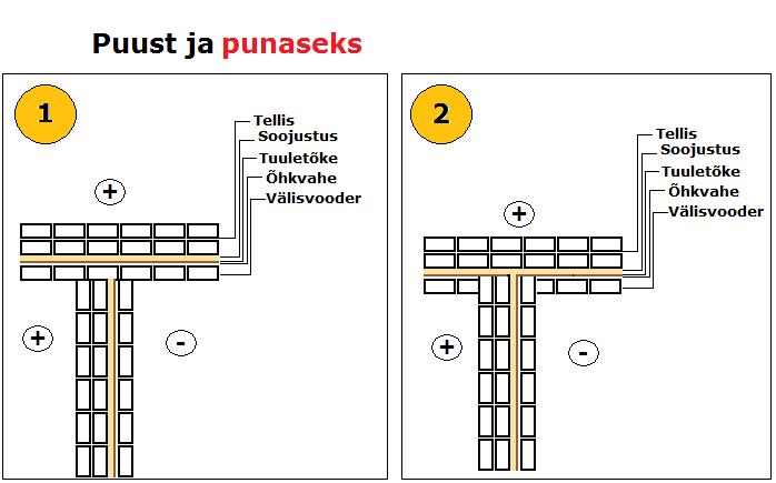

Toon näitena kaks analoogset t-kujulist välisseinte ristumiskohta.
Seinte soojusjuhtivused on võrdsed.
Kuna aga seinad koosnevad erinevatest materjalikihtidest, ja materjalide soojusjuhtivused pole ühesugused, siis ühel juhul tekib külmasild.
Mõista-mõista, kumbal pildil on tegu külmasillaga ja kumbal mitte? :)

:hello: Tänan Vuuk et tegid "puust ja punaseks". Nüüd ehk räägime kõik ikka samast asjast.
Millised on herr Imeliku ettepanekud/nõuanded teemaalgatajale tegutsemiseks? Kuidas on mõistlik liita vana (3*õhkvahega tellissein) ja sellega ristuv uus (puitkarkassil) sein?

Kihiline sein. Seina väliskihis katkestus, ehk soojusjuhtivuse muutus. Soojustuse abil temperatuuriskaala nihutamine külmemale poole.
See on see mida loen Vuugi "puust ja punaseks" jooniselt. Tänud. Mõte arusaadav.
