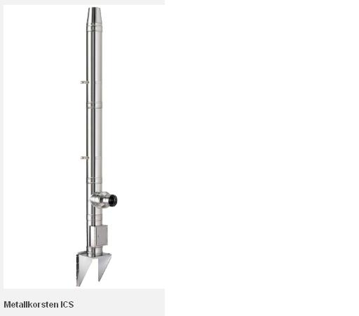

Kas metallkorsten ei kõlba siis millekski, peale present telgis oleva sauna?
Plaan oli majale panna malmkamin ja korsten viia läbi seina välja. :scratch:
Plaanis oli midagi sellist, kus kogu korsten on õues...

Hiid kirjutas:Kas metallkorsten ei kõlba siis millekski, peale present telgis oleva sauna?
Miks ta õue ei peaks sobima :scratch:

Esiteks peaks vaatama, et torud on paigaldatud nii, et vesi jookseks ainult ahju ja teiseks, peab olema pööningul hea tuulutus. Nii palju kui mina olen näinud, siis metalltoruga tuleb iga kütmise alguses veidike vett ahju.

asi tuleks kaminast välja horisontaalselt ja kohe õue.
Edasi oleks korsten üleni vertikaalne.
Mis vesi ja mis ahju? Ja mis pööning? :scratch:
