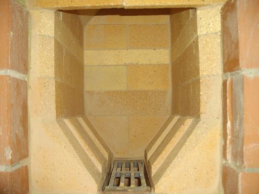

Ei saa sina sumokas ennem moodsaks, kui omale restkolde teed. Umbkoldega ahjus pole kolmnurkadest midagi kasu. Soovitan sul alati korralikult tuhk välja võtta ja puud koldeuksele lähemale. Nii saad ka parema põlemise.
Skeemi mul pakkuda pole, aga foto on küll olemas.
Koonusega vajuvad kõik puud kitsale restile ja põlevad seal intensiivselt ära. Pole vaja vahepeal ust lahti teha ja kollet jahutada. Ainult vahel jääb puu kaldpinnale kandma ja peab korra abistama.
Kõik puud restile.
Kõik puud restile.

See on õige, koldepõhja äärtes olev kaldkivi on puhtalt mugavuse pärast, ei juhtu mitte midagi kui ukse vahepeal lahti teed ja sütt kohendad.
