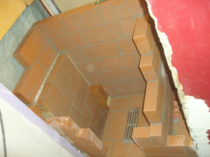

Just teemaks oleva ahju analoog. Tõusvat lõõri küll teisel pool pole. Liikuv lisa sisesein on vasakul. Ei mingeid pragusid.
Soojust ühtlustav sisesein.

motamees kirjutas:Just teemaks oleva ahju analoog. Tõusvat lõõri küll teisel pool pole. Liikuv lisa sisesein on vasakul. Ei mingeid pragusid.
Asi selge - kuid nüüd järgmine küsimus - milline on ahju pinnavõimsus 2 korda paksema seina puhul võrreldes "teise poolega"?

Pinna kütteomadused peavadki erinevad olema. See on ju taotluslik. Teemaalgataja soovis nii ja pildil oleva ahjuga tubade kütmine nii sätitud. Toimib.

Vaja oli üleval ühte tuba soendada. Ahju koht olemas aga kolme toa peale. Tagatipuks olid aja jooksul alumised kandeseinad ära lõhutud. Tuli siis teha hästi kerge ahi. Arvestuste järgi oli alla tonni.
Kuidas siis kütta seda ühte tuba. Muidugi kõige kuumemad gaasid sinnapoole ja ülejäänud tuimemaks. Kolle siis ühte äärde ja esimene lõõr vajalikku tuppa. Palju sooja hoiab servi kivi, mis oli vajalik kaalu kokkuhoiuks? Tuligi otsus just küttev sein teha kahekordne.
Ja nii ta toimibki. Kõige paremini soendab selle langeva lõõriga. Kolle on nii väike, et korvist saab pea kolm koldetäit.
Nagu robi soovitas, nii ongi. Lõõri sein läheb allosas õhemaks. Ahju tagakülje soe on ka enamuses juhitud seinapiluga vasakusse tuppa.
No võib arvutada mida iganes, aga muudmoodi seda asja seal korraldada ei andnud. Kas Madisel on peale arvutamist muid variante välja pakkuda?
