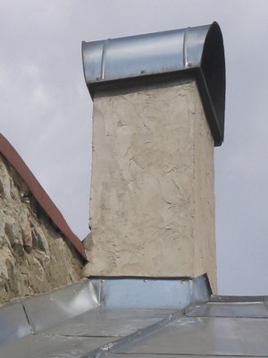

Panen paar pildikest värskest korstnas.Asi toimub, siis Porvoos ja tehtud vanadest tellistest.Vörk on kinnitatud kruvidega otse vuuki plekiseibidega.

Robi! Igastahes korstnaplekil on harja valtsi lõpetamise lahendus üpris teravmeelne.
siin üks krohvitud fibost korstnapits ka

Taastaja: See on vintskapi aluse valts ja täiesti toimiv. Sa ei saa lihtsalt pildist aru.
Uninaksi lubikrohv on muidugi hea, aga kahe löörilisel korstnal oleks ikkagi vörgust kasu, sest yks pool korstnast paisub kytmisel ja teine on öhulöör.Tekib palju pinged.
Ise teema on see, et ega lubikrohviga talve eel enam ei krohvi midagi.Ma krohvisin ka ainult selleks, et kotisegust lahti saada ( oli juba niigi pikalt seisnud).

Ju ma saan ikka nendest asjadest väga hästi aru mida teravmeelseteks lahendusteks nimetan. Sa ise vist ei saa aru, et mõiste teravmeelne pole sugugi halvustav, ehk rohkem vastupidine ...

Ma olen sellist lahendust pidevalt korstendel kasutand.Harja vöib muidugi pystiseks ka keerata, seda kindlasti valtskatuse puhul. Igatahes alt, hoovi poolt vaadates on pilt ilus, sest pole nagu harja nähagi ega muud häirivat ( tagant ei käi keegi vaatamas).
Vahepeal olen siin yhe täiega nurgelise valtskatuse ka valmis nusserdand, seal oli palju vastavaid lahendusi.
