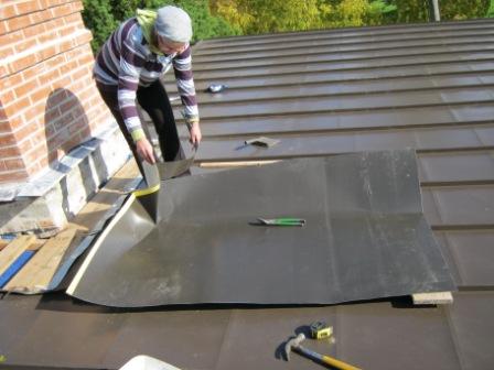

Foorumis paistab olevat päris mitmeid valtsimehi ja eriti sügisel kõigil käed tööd täis ja kiire kindlati, aga ikkagai, me peaksime ennast koguma ja pottseppadele ära tegema!!!

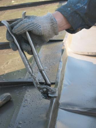

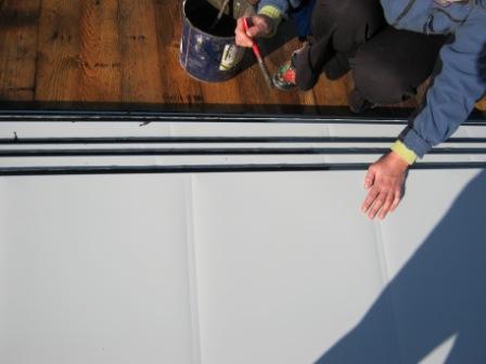

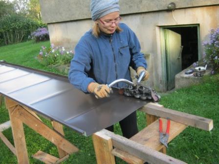

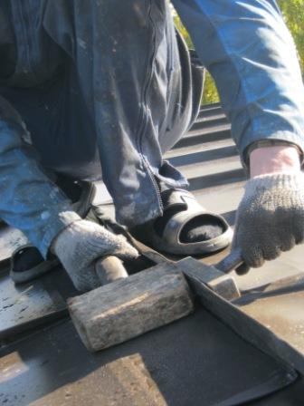

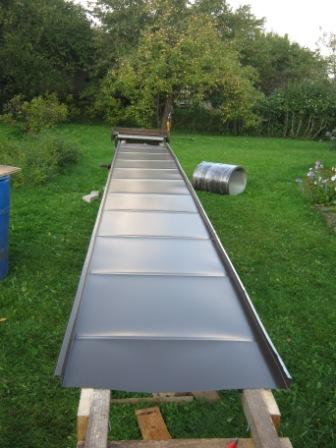

Tavaliselt inimesed uudistavad näiteks, et kuidas on võimalik valtskatusel hari topeltvaltsiga kokku ühendada, ilma, et kasutatakse eraldi harjaplekki. Või, et kuidas alumine serv tehakse, nii, et tugev ja nägus jääb.Olen, siis näidanud ja lubanud mõnel ka väänata tangidega ja mõni on ka ise saanud sedasi valtskatusepisiku.

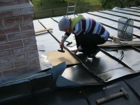

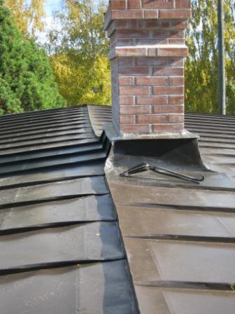

Minu korstnaümbrused on julgelt erinevad, sest tuleohutuse mõttes, müürin paksu osa juba enne katust sisse ja paksem osa läheb reeglina pleki sisse.Ülemine plekipõll on omakorda müüritud sügavale vuuki ja veel püsti keeratud korstna sees. Seal ei ole näha ühtegi tüüblit, ega pole ka ühtegi aukku läbi pleki.

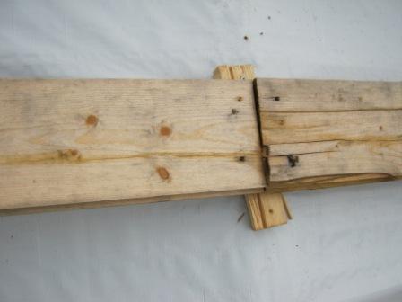

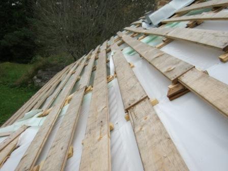

Ma hetkel Soomes, aga tulin just kodumaa objektilt, kus juba teist korda roovitus vahetatud, aga ikka ei saa paane kuskile panna, sest rihitud mingite kiilukestega ja kruviotsad vaevalt sarikas. Laud jääb kätte kui kinni vötta.Vot selliseid asju vöiks teistele ka näidata, et seda jäma vähem oleks.

Vahepeal sai Soomes üks veidike keerukam katus valmis nikerdatud, aga tahtsin seda mainida, et Soome puuseppade tase on ikka kordades parem kui meil. Ei hakka pilte panemagi,sest midagi keerukat selles asjas nagu ei tohiks olla. Soomes on probleemiks pigem see, et tehakse liiga tihe roovitus ja pole kuskile tööriisti panna.Veidike järsema kalde puhul aitaks mulle vähemalt 35 cm laua keskelt -teise keskele, sest see on ka klambri kinnituse nõue ( valtskatuse kinnitused peavad olema iga 35 cm tagant kui keegi ei tea veel). Isegi täiesti lamedal katusel pole mõtet päris täislaudist teha, sest laudadele oleks hea jätta kasvõi 5mm mängimisruumi, aga normaalne oleks 3-5 cm praod. Korstnate ümbrused ja neelude, sottrennide alused muidugi täislaudis( väikeste praokestega).

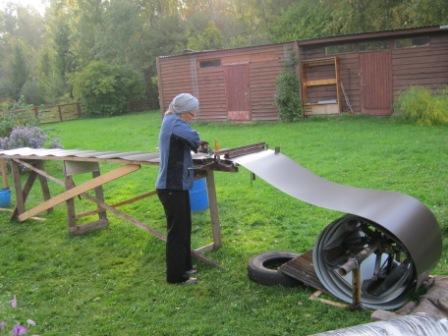

Nagu piltidelt näha teete paanid ise valmis.
Ma ise ei ole sellise asjaga kokku puutund varem ja ei oma ka selliseid tööriistu.
Nimelt mul on ühel objektil vaja u 200 m2 valtsplekki panna,tellija tõi mingi spetsiaalse pleki saksamaalt.
probleem on nüüd selles et plekk on 600 mm lai ja 0,7 mm paks ja materjaliks on mingi alumiiniumplekk.
Minu teada peaks plekk olema 625 mm ,et sellest paanid teha tehases masinaga.
Oskab keegi soovitada kus saaks sellest plekist paanid teha või kust neid käsirulle saaks (päris omale neid osta ei tahaks,on arvatavasti jube kallid ja ei leiaks kasutust minul sest tellin siiski kõik materjali tehasest )

See pole siis küll tehas, kes 600 mm rullile valtse sisse ei saa. Soomes ntx on igas küla plekipajas selline aparaat olemas. Meil pole see asjandus nii kaugele veel arenenud. Suurematelt tegijatelt tasub uurida. Laius pole oluline. Meil on enim levinud pleki laius jah 625mm, nati kvaliteetsemal plekil jällegi 615mm ja vaskplekil 610mm ja kõigile saab valtsid äärde.
Muide spets al plekifirma pani vist meil pillid kotti. Neil oli see aparaat päris väike, et kannatas lausa objektile vedada... Kui hästi otsid, siis ehk leiad sellegi veel üles. Edu!

Silma torkab (sõna otseses mõttes) korsten. Kas korstnaladujatest on puudus kätte tulnud – või on määrdunult ja ebaühtlaste vuukidega töö taotluslik ja ma ei saa lihtsalt õigest kunstist aru?
Omapära taotluslike nikerdustega on oht "üle vindi keerata".
Kas see pleki ja korstna piirnemise lahendus on ikka piisavalt töökindel? Kahtlen.

Vuugile: Korstnategijatest on tõesti suur puudus. Pildil olevale objektile otsiti pool suve korstnameest ja kuna katus vajas vahetust, siis ei jäänud muud üle kui pidin ise oma aega jälle raiskama. Minu tehtud korstnad ei tohigi uued ja puhtad välja näha, sest rikuksin ära vana maja aura.Pealegi tähtis on ikkagi ohutus ja pikk iga, mitte see kui luubiga uurides mõni kivi vilu on.Mul on eeskujuks vanad majad ja mallid, mis ka kaua vastu pidanud. Näiteks vanad Õigusukirikud oma nikerdustega.
Mis, aga puutub korstna kallete katmisest plekiga, siis see on ka väga vana komme juba ja kui sinna vesi pidama ei jää, siis ei juhtu ka miskit halba tegelikult. On olemas ka lihtsalt kivikarniise kaldega ja vahel õnnestub ka kalde tekitamine lihtsalt segu, kivitükkide ja võrgu abil. Ise pean just kõige kindlamaks lahenduseks kalde katmist plekiga( ilma igasugu tüüblite ja kruvide kasutamisetta) vuugis. Sellist lahendust, et soon korstnas ja tüüblitega plekk peale...vat seda ma ammu juba enam ei kasuta ja uputan pleki ikka mingi randi alla vuuki.

Nüüd ei oska küll arvata kuhu poole sa ära pööranud oled.... Mis sellel soonel korstnapitsi sees siis viga peaks olema? ...ja, kui siledal pitsil seda ranti pole, siis kas kleebid selle sinna, et pleki ääre saaks ära peita? :lol:

On väga inetu kui vanal majal on uus katus tehtud ja korstnas turrutavad tüüblid, mis plekki soones hoiavad. Sama koledad on ka kruvid, naelad otsaviilu liistus.

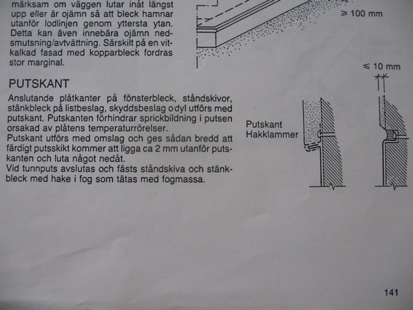

Robi 1 kirjutas:On väga inetu kui vanal majal on uus katus tehtud ja korstnas turrutavad tüüblid, mis plekki soones hoiavad. Sama koledad on ka kruvid, naelad otsaviilu liistus.
Ehk aitab putskant sind selles mures.... :mrgreen:

See on kindlasti üks õige joonis siin, sest sedasi on vanasti tehtud ja kestab kaua! Kinnitused jäävad peittu. Ma olen ise kinnitand nii eraldi klambriga kui ka otse nurga alt üles tüübli sisse lasknud, nii, et pealt midagi näha ei jää ja vesi sisse ei jookse.
