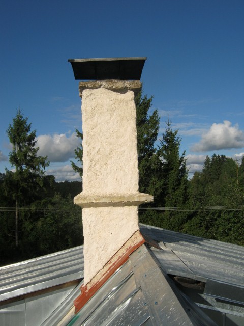

Mul on omal selline valatud korsten juba 10 aastat ja pole ühtegi pragu ega pole ka pigi läbi tulnud, kuigi pits on tehtud praaktelistest ja krohvitud ( võin lisada hiljem ka pildi).

See, siis minu korsten, kus 10 a. toru sees.
- IMG_0007 (480x640).jpg (84.29 KiB) Vaadatud 2221 korda

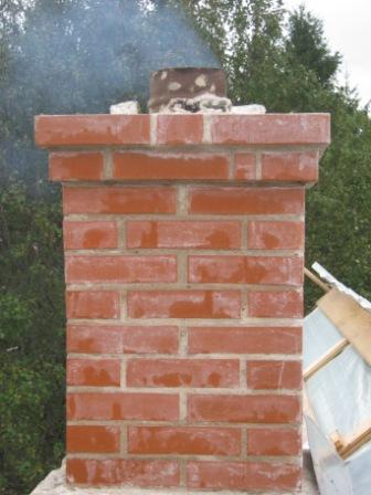

Siin, aga tulemas ühe praeguse objekti korsten, kus saalungiks kuurialt leitud toru.Ülemine plaat on veel valamatta ja müüritöö tegi Nukupiret ( kivid pestakse pärast muidugi äädikaveega üle).
- Salmistu korsten.jpg (28.27 KiB) Vaadatud 2195 korda

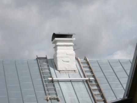

Panen ka oma loomingut veidi.
Paekivikorstent on eriti mõnus toru ümber laduda, sest vahet pole kui lai on kivi.Tuleb lihtsalt väljast sima järgi sirge teha ja seest jääb lõõr juba iseenesest hea ja sile, sest segu läheb vastu toru.
See on siin kahelõõriline korsten, mis tegelikult 150 a. vana, aga see suvi sai maha võetud ja endisel kujul taastada.Ainult, et peal betoonist plaat ja varikatus, mida muidugi varem polnud ( lammutamise põhjus oli selles, et vesi oli aastaid mõõda korstnajalga alla jooksnud ja külmudes olid osad tellised murenenud, mis minuarust oli väga tuleohtlik).Lõõri mõõt oli varem mingi 30X 18 cm, nüüd aga kahandasin seda vaikselt ja üleval on 13 cm. ümartoru, mis tekitas hoopis teise tõmbe kui varem.
- paekivikorsten.jpg (17.29 KiB) Vaadatud 2163 korda
